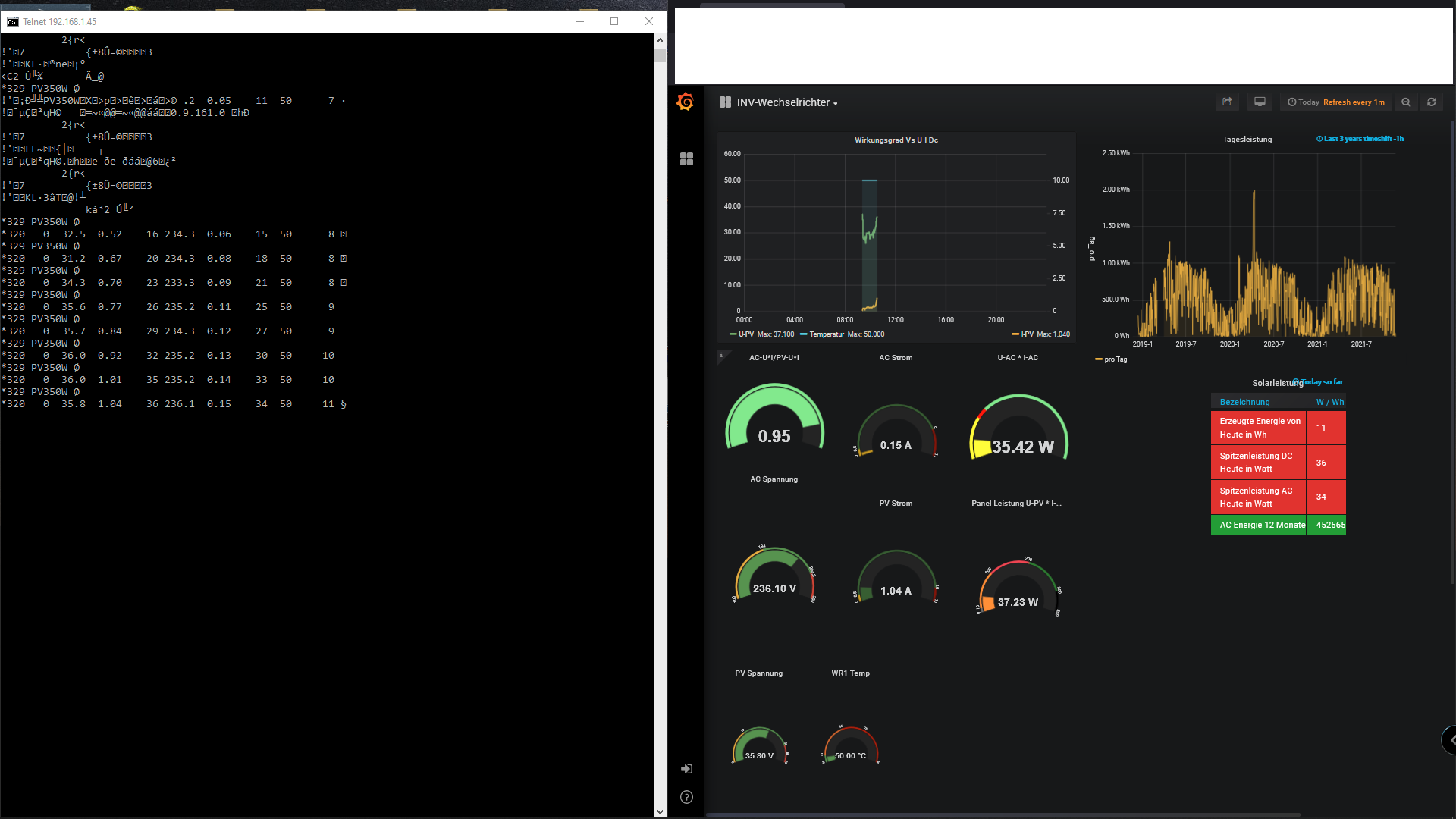

Re: HF Elfin-EW11 - RS485 to WIFI
Also ich habe gestern erfolglos versucht den HF2211 (TCP-Server) wieder in die Solaranzeige einzubinden.
Mit der alten Solaranzeige geht alles wie gewohnt (mit einem Wechselrichter), die neue Version scheint überhaupt keine Daten vom HF2211 auslesen zu können. (zwei INV350-60 RS485)
Die IP Adresse und Port vom HF2211 und sämtliche Wechselrichter Seriennummern Adressen usw... sind in der user.config.php eingetragen. Ich habe auch schon eine 1.user.config.php für den zweiten Wechselrichter angelegt und alles korrekt eingetragen. ( Ich habe auch zum test nur eine 1.user... und 2.user.config.php angelegt ohne die normale User.config.php, da geht nix.)
Außerdem habe ich nach Anleitung eine neue Datenbank "solaranzeige1" eingerichtet und in Grafana hinzugefügt.
Die Datenbanken werden von Grafana erkannt aber sowohl bei der Db "solaranzeige" als auch Db " solaranzeige1 fehlen die Einträge bzw Vorschläge wenn man zB auf "PV" klickt. Es wird nichts angezeigt als würden die Einträge in der Datenbank nicht existieren.
Wenn man auf den Eintrag "Strom" geht wird normalerweise auch die Spannung und weitere Datenfelder angezeigt, aber nichts!
Die Datenbank gibt auch sonst einfach nix aus wenn man die über die Konsole auslesen will.
Es scheitert schon daran den Titel der Daten anzuzeigen zB.: Strom Spannung Zeitstempel usw.
Die Wechselrichter sind per IOT-Service und AEsolar Software beide erreichbar, an der Hardware liegts also nicht.
Wieso verwendet der EW11 eigentlich den port 80? Ist der nicht für HTML reserviert? Bin kein Experte.
(Bitte Thema verschieben wenns hier nicht hinpasst.)
Bei mir ist es seit ehh und jeh Port 9999 , beim Serial Protokoll verwende ich keines obwohl der HF2211 sowas wie Modbus unterstützt.
Comminication settings sind Protokoll: TCP Port:999 Connections: 20 Route: UART
Serial port settings: 9600 8 1 N Half Duplex Serial string "+++" Wait time "300" Protokoll "none"
Systemsettings: Network mode: Router STA Die weiteren einstellungen sind alle disabled auser Websettings.
Ich bin mir nicht sicher warum der HF2211 überhaupt Modbus unterstützt, es soll die Daten ja nur übermitteln, nicht auswerten.
Vieleicht ist damit auch gemeint das der HF2211 die RS485 Schnittstelle statt RS323 verwendet.
Dann würde sich mir aber die Frage stellen warum der HF2211 all die Jahre mit der Einstellung "none" funktioniert hat
Ich werde nachher mal das Modbus Protokoll beim HF2211 einstellen und schauen was passiert.
Ich habe das früher mit der alten Solaranzeige auch schon mal testweise gemacht aber keinen Unterschied bemerkt.
Egal was da drin stand None oder Modbus es hat keinen Unterschied gemacht.
EDIT:
Wie ich es mir dachte, es bringt gar nichts. Die Solaranzeige ist kaputt. Die solaranzeige.log existiert gar nicht erst. Ich bin ein wenig enttäuscht, auch weil es nirgends sinnvolle Informationen gibt wie die Solaranzeige eigentlich genau auf den Wechselrichter zugreift. Die Befehlskette ist mir völlig schleierhaft. Ich habe keine Möglichkeit die Kommunikation mit dem Wechselrichter über die Konsole zu testen. Normalerweise kann man irgendwie per terminal einen Befehl an den Wechselrichter schicken und der müsste antworten. Das geht normalerweise über eine virtuelle COM Schnittstelle wie sie unter Windows von der original Software vom HF2211 bereitgestellt wird. Unter Linux funktioniert das über den TCP Server vom HF2211. Das Problem dabei ist, ob es möglich ist per Konsole auf die entsprechende IP und Portnummer einen Befehl zu senden um erstmal grundsätzlich zu sehen ob irgendwas noch funktioniert.
Soweit ich das verstanden habe verwendet die Solaranzeige USB zu RS484 konverter, da ich einen solchen nicht habe biegt das Betriebsystem irgendwie den TCP Server vom HF2211 auf eine art virtuellen USB Anschluß um. Und genau das funktioniert überhaupt nicht.
EDIT2: Also Modbus Protokoll geht definitiv nicht!! Der HF2211 schaltet das Protokoll um und die Kommunikation stoppt, ich habe aber gestern nicht noch mal mit der AEconversion Software gegen gecheckt und nur die schon gespeicherten Daten der Solaranzeige gesehen. Heute früh ging nämlich gar nichts mehr, solbald ich etwas anderes als "none" einstelle ist die Kommunikation tot. Der Hf2211 scheint also wirklich sowas wie Modbus zu unterstützen, wie auch immer das funktionieren soll..... eigentlich darf das nur das Endgerät unterstützen.
Ich denke das in der neuen Solaranzeige irgend ein Bug ist der die Kommunikation blockiert.
In der solaranzeige.log ,die jetzt wie von Geisterhand aufgetaucht ist, steht drin das der die Schnittstelle TTYUSB0 in die Userconfig einträgt.
Dort steht aber folgender Eintrag
// USB Device, die automatisch erkannt wurde... bitte nicht ändern
// Wird nicht bei der Multi-Regler-Version benötigt.
$USBRegler = "/dev/ttyUSB0";
$USBWechselrichter = "/dev/ttyUSB1";
Das heist er trägt eine Schnittstelle ein die für einen Regler vorgesehen ist aber nicht für einen Wechselrichter. Wie die Abbarbeitung in folge weitergeht weis ich nicht.
Zudem steht bei der folgenden Zeile "$USBDevice = "";" nichts drin obwohl er ja angeblich was eingetragen hat.
In die Solaranzeige.log schreibt er immer in welche Zeile er das dann in der User.php einträgt, aber an dieser Stelle existiert nichts außer vieleicht die Zeichen "//" oder irgend ein anderer Befehl.
Derzeit enthält die Solaranzeige.log keine Fehlermeldungen mehr mit heutigen Datum, das heist es ist grundsätzlich nichts falsch eingetragen in den vielen Konfigdateien aber die Datenbank wird weiterhin nicht gefüttert....
EDIT:

TCP Server funktioniert, hier mal das sichtbar gemacht was der HF2211 von der IP Adresse samt Port an die Solaranzeige sendet.
Jetzt muss ich nur noch den ganzen Weg verfolgen wie das unter raspian verarbeitet wird und in die Datenbank eingetragen wird, hurra
