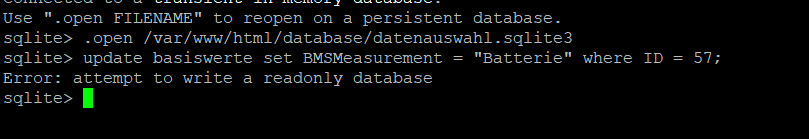

die Datenbank ist als readonly gekennzeichnet.
Das mit dem update in der Datenbank funktioniert bei mir nicht.
Ich verwende als Regler für mein DalyBMS die Nummer 13, da bekomme ich die Werte.

Ja, du musst am Anfang nicht "sqlite3" sondern "sudo sqlite3" eingeben, damit du die richtigen Admin Rechte hast.
Entschuldigung, habe ich vergessen.
Bernd_2021
- Beiträge: 10
- Registriert: Do 6. Mai 2021, 09:05
Re: Automation funktioniert nicht
danke. Jetzt hat es funktioniert.
Vielen Dank nochmal an dieser Stelle.
Bernd
Bernd
