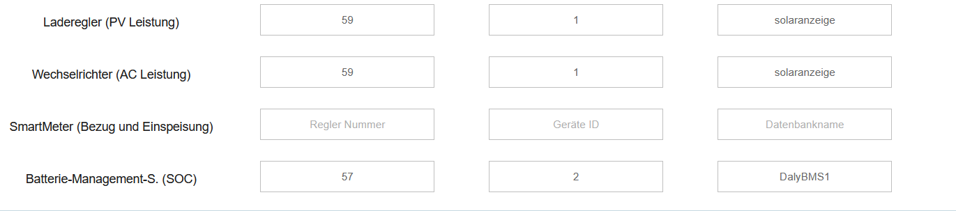

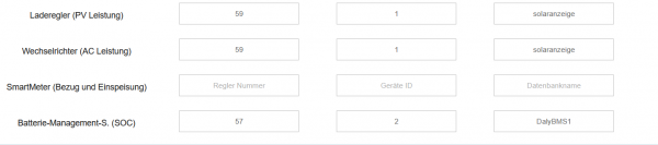

Probleme habe ich bei der Automation. Für meinen EASUN habe ich den Regler 59 und 1 für die 1.user.config.php ausgewählt und für das DalyBMS die 57 und 2 für 2.user.config.php

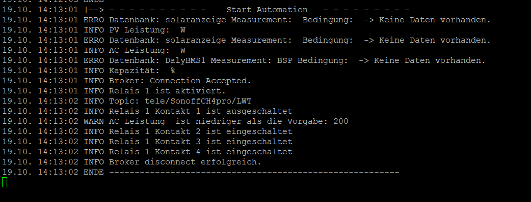

Ich habe einen 4 Kanal Sonoff4CHpro angeschlossen und wenn ich den TEST-Button drücke, dann geht auch das Relais 1 an.
Zum Test schaue ich auf meine AC Leistung und möchte das Relais 1 schalten, wenn diese höher als 200 W ist. Das funktioniert aber leider nicht. Das Relais schaltet sich immer wieder aus.

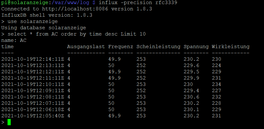

Wenn ich in das Log sehe sind keine Leistungsdaten erkennbar mit denen etwas verglichen werden kann. Schaue ich in die Datenbank, dann sind Daten verfügbar, aber der Zeitstempel ist ca. 2 Stunden zurück.

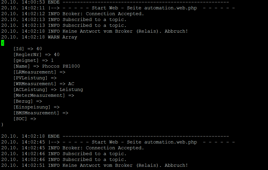

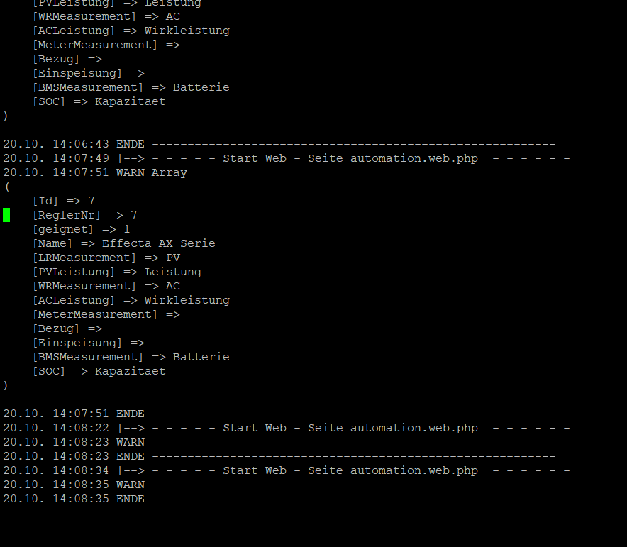

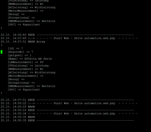

Wenn ich für meinen EAsun (eigentlich 59) den Regler 7 auswähle, die anscheint fast das gleiche Protokoll benutzen, dann bekomme ich die Leistungsdaten. Wähle ich den Regler 40, dann wird dieser auch noch in die WEB-automation.log geschrieben. Nutze ich eine ReglerNr. über 40 dann werde diese allem Anschein nicht übernommen. Wird irgendwo noch einen Abfrage gemacht ob die eingegebene Reglernummer gültig ist? Ich habe da erst einmal nicht gefunden.

Wenn ich einen Regler oberhalb der 40 eingebe wird in der WEB-automation.log nichts angezeigt. Bis 40 werden mir die Regler angezeigt und ich kann die Automation nutzen. Leider brauche ich das Dalybms (Regler 57).
