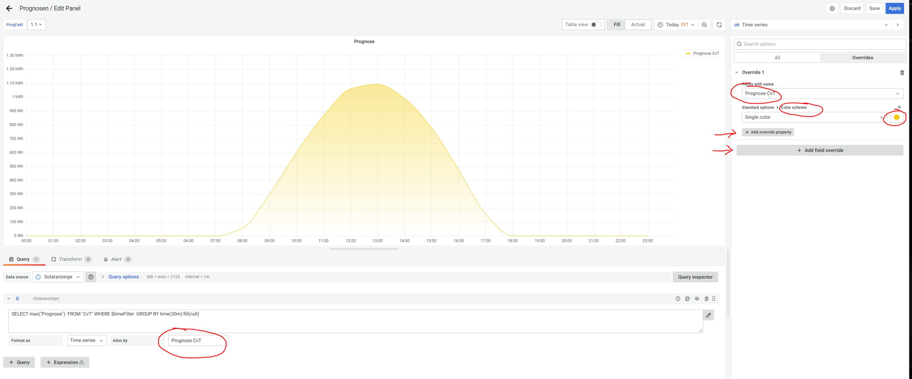

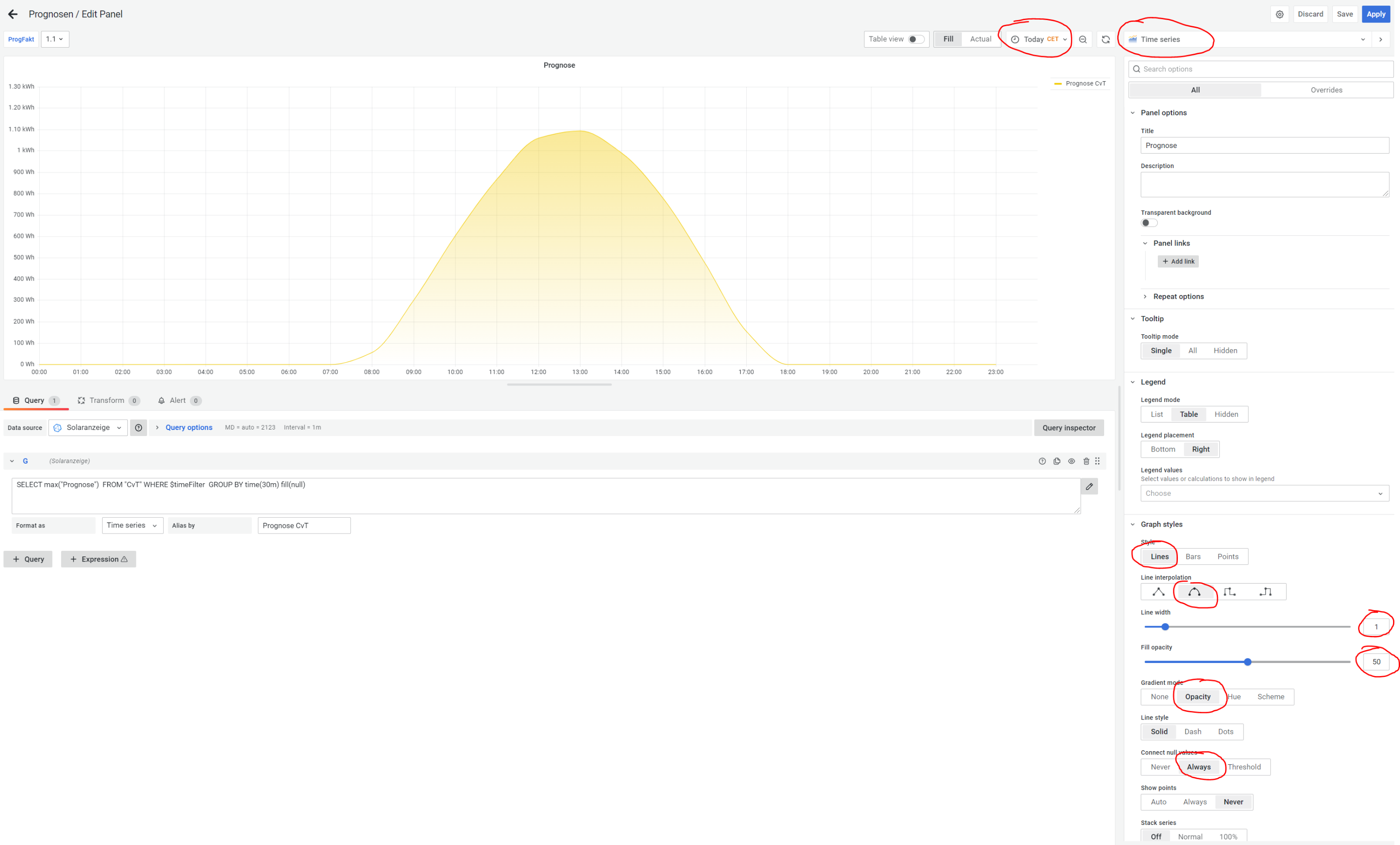

Ich probiers mal mit 2 Screenshots zu erklären:
Ich habe es jetzt mit dem Panel TimeSeries erzeugt, da das "Graph(old)" Panel veraltet ist und möglicherweise irgendwann entfernt wird. Es geht aber genauso mit dem Graph(old) Panel.
Also zuerst ein neues Panel anlegen und dann rechts oben TimeSeries auswählen. Dann Deine Query erstellen. Danach die wichtigsten Einstellungen vornehmen: Hier die markierten (rot eingekreist) Einstellungen beachten. Bei der Query bitte Deinen Feldnamen und Dein Measurement entsprechend anpassen, ich habe meine eigenen Prognosen im Measurement CvT, daher passt es nicht ohne Anpassung für Dich. Anschließend unter Overrides (rechts oben unter der Panelauswahl) die gewünschten Einstellungen für die jeweilige Abfrage machen. Nachdem in der Darstellung ja auch mehrere verschiedene Abfragen gleichzeitig dargestellt werden können, kann hier z.B. die Optik (Farbe, Lines, Dashes, Points, Farbverlauf, gefüllt oder nicht und vieles mehr) jeder einzelnen Abfrage "überschrieben werden. Als Beispiel die Farbe Geld. Ansonsten einfach weiter experimentieren.
