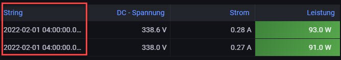

Bin auch schon ein paar Schritte weiter, habe nur noch das Problem das ich in der Tabelle oben rechts beim SMA Tripower Dashboard die Zeiten nicht wegbekomme. Hide funktioniert auch nicht, dann stehen die Timewerte bei der Spannung drin.
Habt ihr da noch eine Idee?
- Beiträge: 1068
- Hat sich bedankt: 23 Mal
Re: Frage zu Grafana (SMA Wechselrichter)
Du musst hier mit "Transform" -> "Filter by name" arbeiten und "Time" ausgrauen
So, das hat schon mal perfekt geklappt! Danke.
