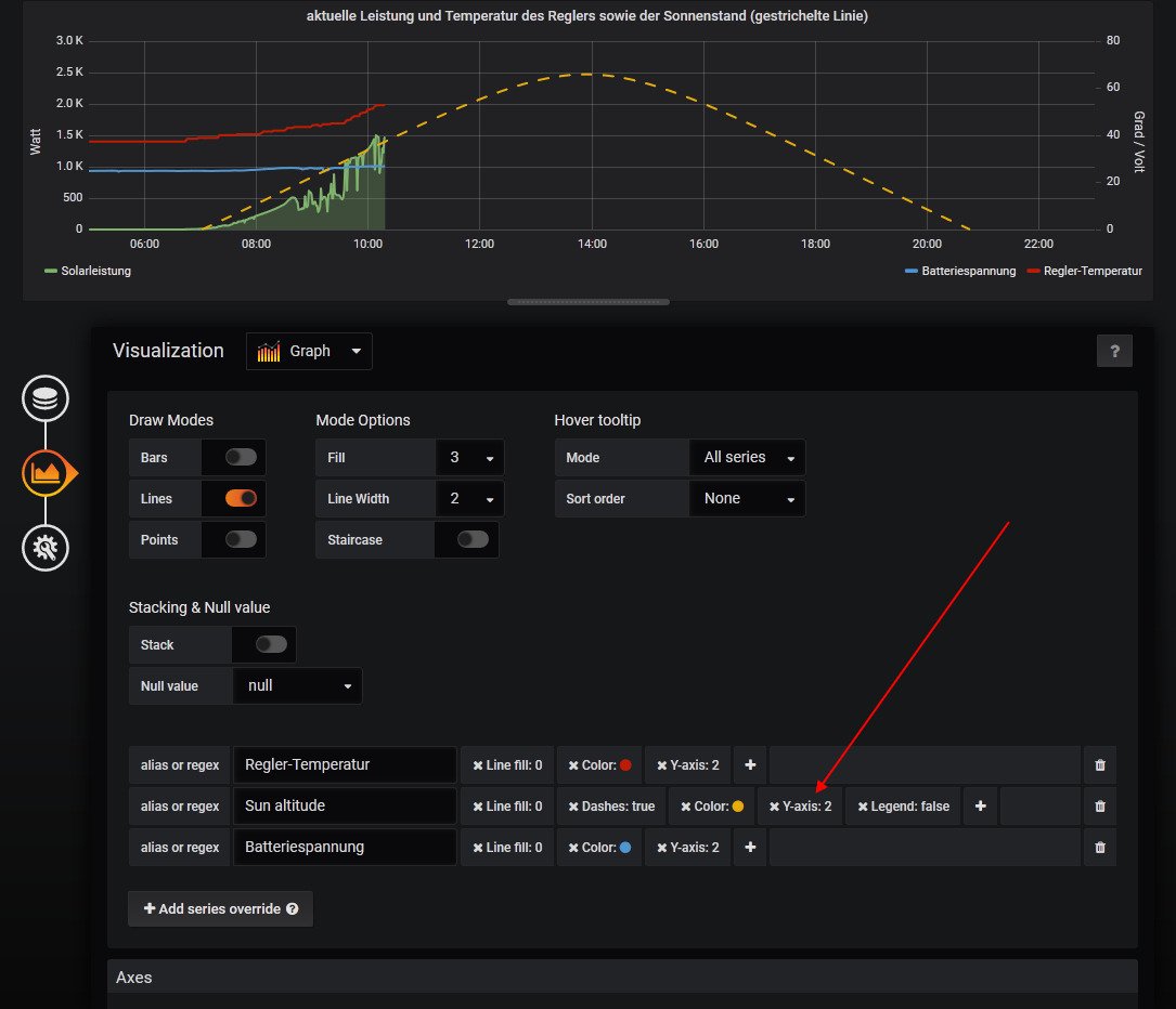

Der max Wert liegt im Sommer so bei 60°
Du nutzt die linke Y-Achse. Deren maximal Wert geht jedoch bis 4200. Da ist 60 nur ein flacher Strich.
Auf Deiner rechten Y Achse geht es bis max 60, also ideal. Ändere die Anzeige auf die rechte Y-Achse. Ein Vorteil hat man, wenn man sich mit Grafana etwas auseinandersetzt.

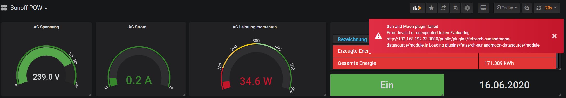

Bekomme seit Kurzem folgendem Error, und die Sun and Moon Anzeige ist verschwunden:
Sun and Moon plugin failed
Error: Invalid or unexpected token Evaluating http://192.168.192.33:3000/public/plugi ... /module.js Loading plugins/fetzerch-sunandmoon-datasource/module
Hat das auch Jemand von Euch?

bytheway: seit dem das nicht mehr läuft, ist mein Pi/Solaranzeige bereits 2 mal abgestürzt...
Ich glaube ich muss es rausnehmen...
edit: Hat irgendjemand ne Ahnung wie ich die Datasource/das Plugin entfernt bekomme?
Habs aus meinem Dashboard schonmal rausgenommen... Spinnt das Sun and Moon nur bei mir???

Das Plugin wird auf Kommandozeilenebene entfernt, analog dem grafana-cli install nur mit uninstall...
Bei mir funktioniert es noch einwandfrei, benutze aber Grafana 7.0.3
Das Plugin rennt auch mit Version 7 egal ob 7.0.1 oder 7.0.3

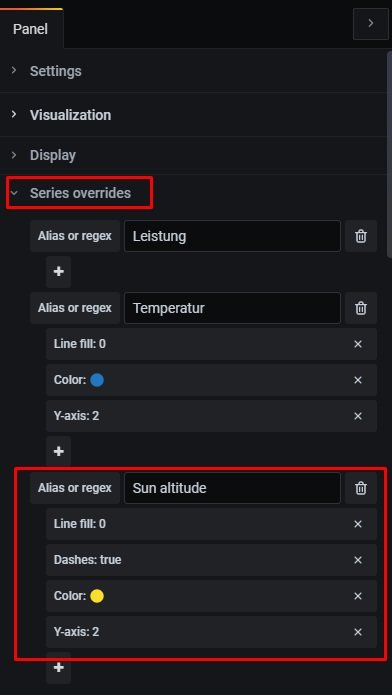

ich habe es bisher leider auch noch nicht geschafft, die Anzeige auf die rechte Y-Achse zu mappen. Ich kann leider den richtigen Menüpunkt nicht finden. Kann es sein, dass das im aktuellen Image (vorgestern heruntergeladen und installiert) anders aussieht?
Wäre nett, wenn mich jemand zum richtigen Menüpunkt lotsen könnte.
- Beiträge: 1061
- Hat sich bedankt: 23 Mal
- Danksagung erhalten: 207 Mal
Durch die neue Version von Grafana hat sich die Darstellung etwas verändert.
Du musst die Änderungen rechts untern beim Punkt Series overrides durchführen:
