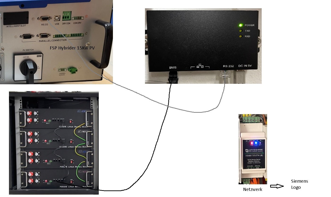

Hallo ich hätte ein bitte an Dich
ich habe einen FSP Hybride 15 KW mit 20KW Speicher siehe foto ca 1 Jahr alt jetzt möchte ich Mit dem Waveshare RS485 TO ETH
die Daten vom Wechselrichter nur auslesen kannst du mir sagen was ich dazu benötige Modbuskarte ID Adresse und die Register von WR
mit bestem Dank willi
