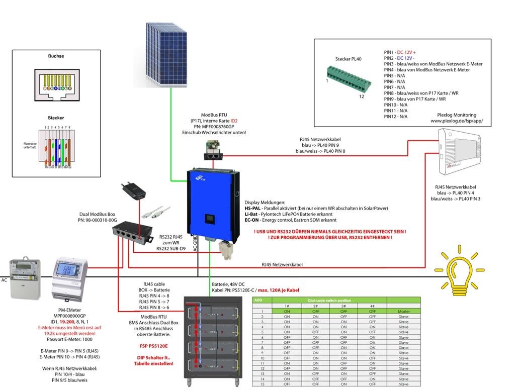

Re: ModBus bei Panta 10 bzw. FSP 10,0 KW
Hallo Rira, hallo Leute,
ich hab auch einen FSP Powermanager Hybrid 10kW. Rira, du solltest beim Support nachfragen. Die haben mir ein Firmware Upgrade geschickt dass ich mit einem USB to serial Kabel auf DSUB-9 eingespielt habe. Gestern hat das ganze endlich geklappt.
Es steht das hier am Typenschild:
Model No.: FSP Power manager 10KW
PN: (PAR) (PPF10L0101) drauf
Der Rest steht auch im Handbuch das man runterladen kann.
Die Modbus Dual Box ist auf "Working in single mode (Reset total feed-in power to zero)" eingestellt. Die Mosbus Addresse "Machine ID" ist auf "1" eingestellt, sowie der Smartmeter hat auch "1" als Modbus Adresse. Es scheint so als ob in diesem Modus die Slave Addresse vom Smartmeter eingestellt werden muss. Der Rest steht in einem "Einstellanweisung FSP 10&15kW mit LFP Akkus.pdf" dass ich vom Support bekommen habe.
Den Modbus Web Server 2 braucht man nur wenn man mehrere WR von FSP hat.
Wenn alles korrekt konfiguriert ist regelt der WR den Strom den er aus den Batterien nimmt so, dass am Smartmeter die Leistung der drei Phasen in Summe Null ergibt. Die einzelnen Phasen pendelt zwischen -100W und +100W, meistens aber nur -40W bis +40W.
Zum Auslesen von Daten für die Visualisierung:
Entweder man nimmt die Plexilog Lösung die von FSP empfohlen wird. Diese ist nicht billig und ist eine Cloud Lösung. Oder eben solarnanzeige.de.
Wie schon gesagt geht es nicht über die serielle Schnittstelle. Weil da die modbus dual box rann muss. Diese verbindet das BMS der LiFe Akkus und den Smartmeter mit dem WR und spielt so eine wesentliche Rolle damit das Laden und Entladen korrekt funktioniert.
Man braucht also eine FSP Modbus-Karte Hybrid Serie P17. Der Support hat mir die API Dokumentation dafür geschickt und ich hab ein C Programm geschrieben, dass man für ARM (Raspi, beagle bone, ...) kompilieren kann. Es hat auch eine MQTT Anbindung.
https://github.com/cspiel1/fspctl
@Ulrich: Ich weiß nicht ob ich das Dokument hier raufstellen darf. Aber ich kann es dir schicken, damit du eine Anbindung für solaranzeige.de machen kannst. Oder du schaust hier in meinem source code wo die Tabelle enthalten ist:
https://github.com/cspiel1/fspctl/blob/ ... freg.c#L49
lg,
Christian.

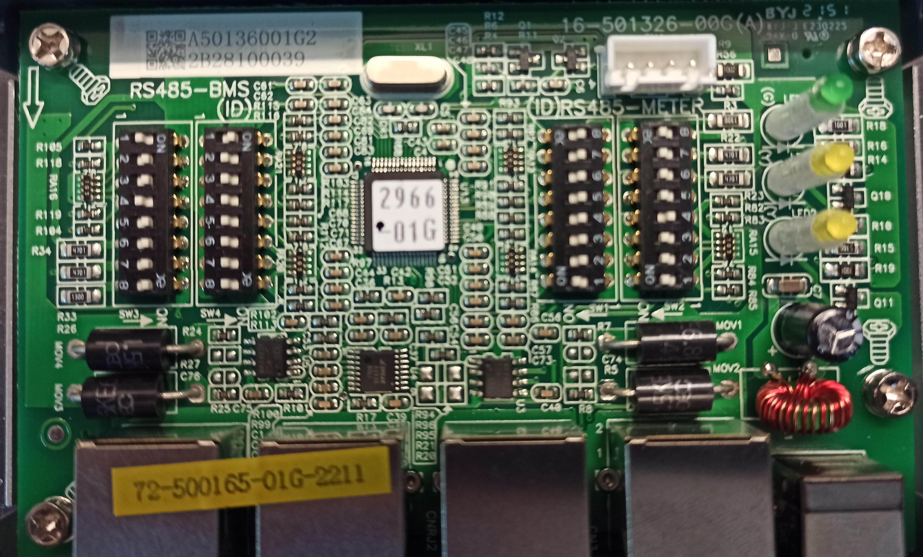

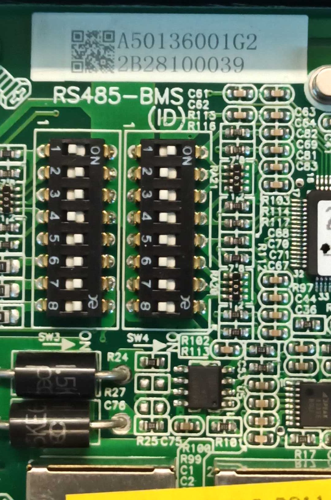

Kann man ein Foto von den Dipswitch im Inneren erhalten? Warum auch immer erkennt der FSP nicht die Pylontech Akkus.
Oder hat die Dualbox von FSP eine Andere Firmware?
Lg und Danke
Habe diese FSP 10K und Dualbox Modbus Karte und Zähler Kombi auch.
Leider habe ich nicht darauf geachtet welche Dualbox ich gekauft habe. Und habe die von Effekta erwischt.
Lg und Danke

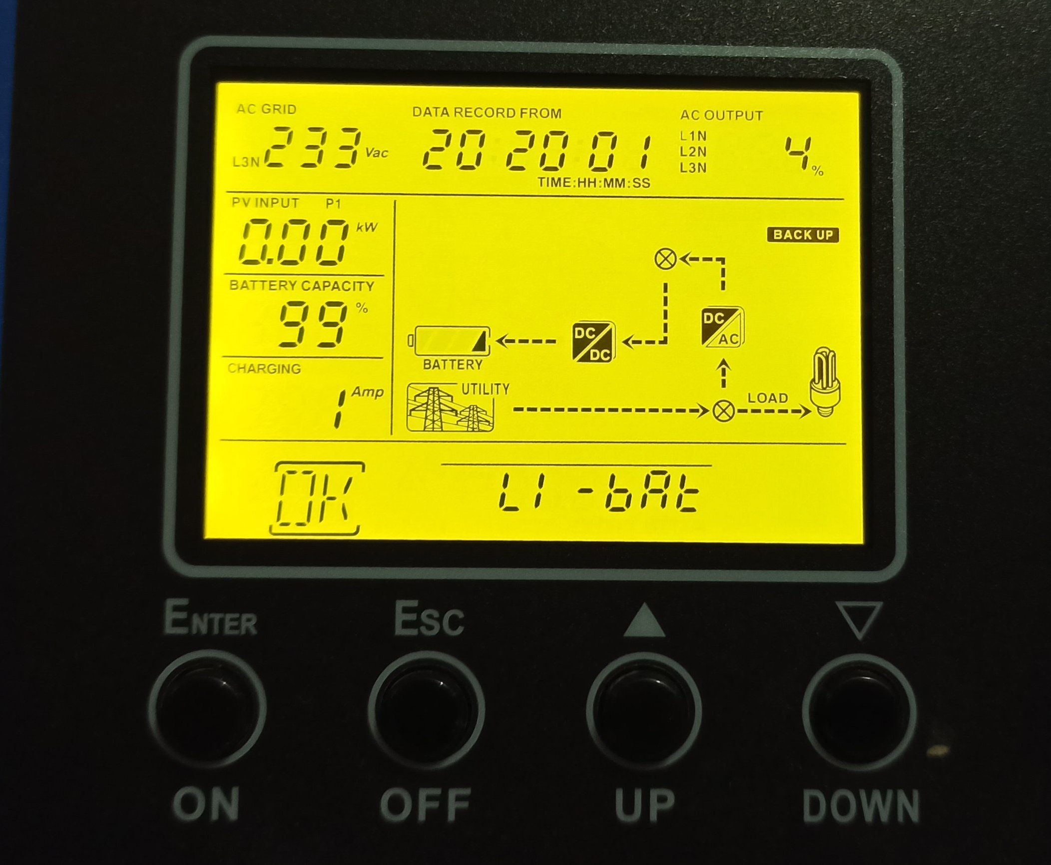

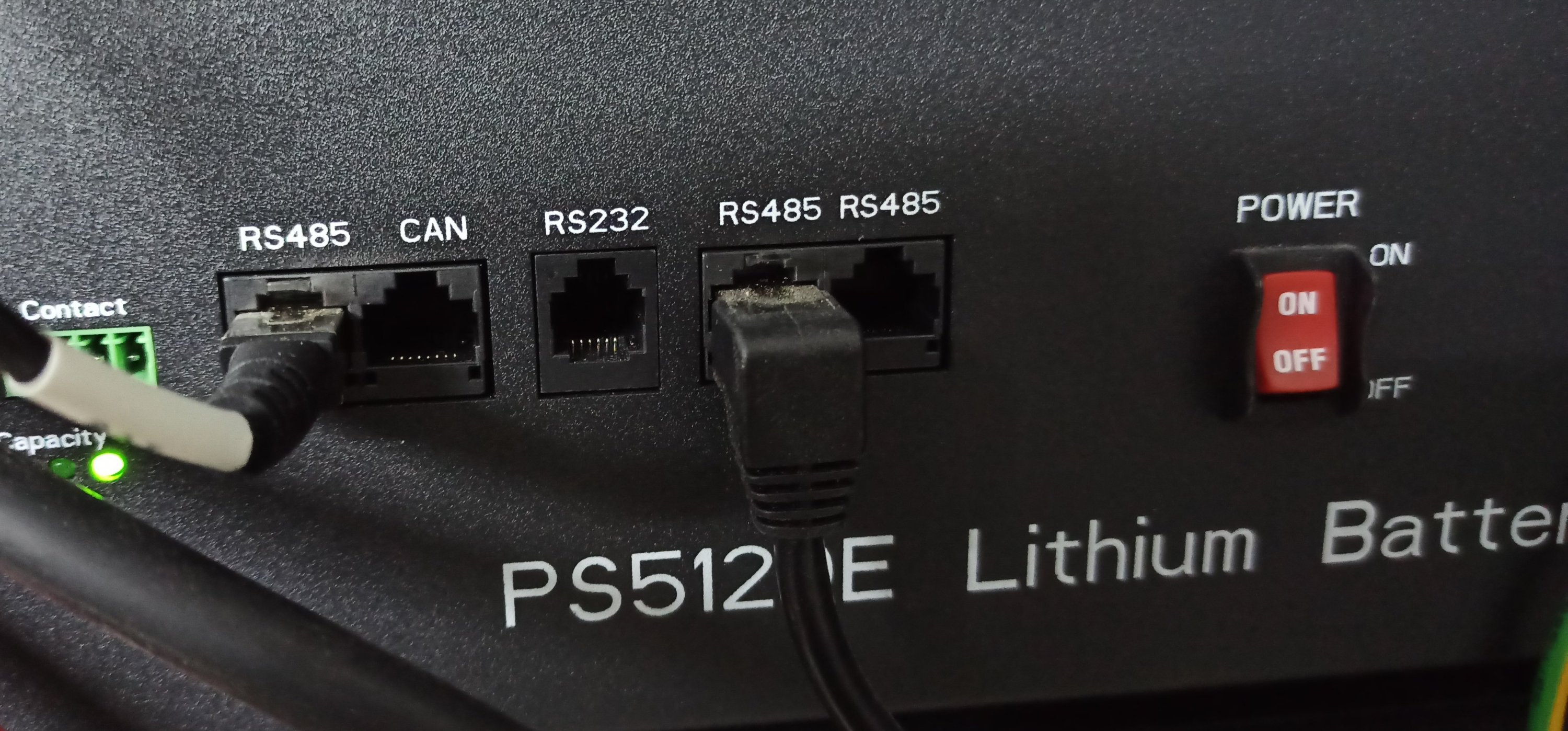

Hallo Suwetore12,
das mit Firmware kann ich nicht sagen. --> Support per email fragen! Anbei die Fotos.
SW3 9600 bps, no parity, 1 stop bit
Switches an der Batterie beachten! Siehe auch Abschnitt 4-5 im Manual für Modbus Duo Box!
Wenn im Display "LI-bat" erscheint hat der WR das BMS erkannt. Das kann einige Minuten dauern.
Achtung: Abschnitt 5.2 "Communication format Configuration". Wenn man nur einen WR hat, dann muss man in Österreich SW2 auf "Working in single mode (Reset total feed-in power to zero)" eingestellt haben. In Deutschland "Reset feed-in power to zero in each phase".
lg,
Christian.
Korrektur: "Reset total feed-in power to zero" ist der korrekte Modus für die EU.
