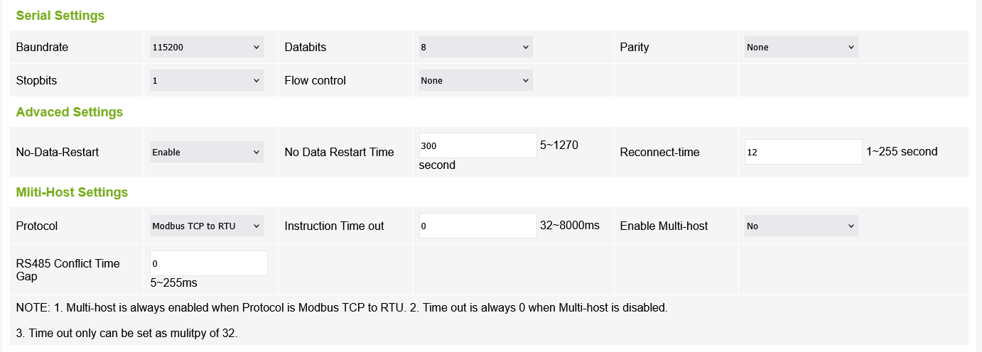

Zum Auslesen der RS485 könnte man evtl. einen RS485 to Eth-Adapter von Waveshare verwenden, damit man per Powerline/LAN an die Werte kommt.
Wäre es machbar, diese Werte in die Solaranzeige zu übernehmen, ähnlich wie bei OpenDTU?
Nachtrag:
Jetzt hab ich den Adapter mal angeschlossen, die Web-Oberfläche sieht so aus:
