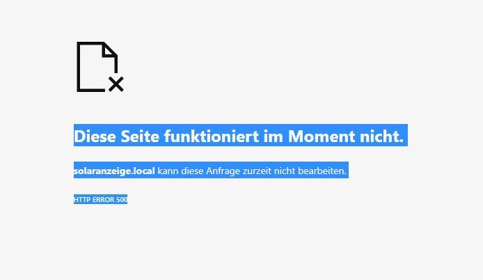

ich habe das Update Automation gemacht.
Seither ist die Seite im Browser nicht mehr weiß sondern es kommt diese Seite: Komisch finde ich das im automation.log das Relais 1 nicht antwortet

wenn dieser Fehler kommt, wird es schwierig. Das Problem ist, dass dein lokales Netz die URL solaranzeige.local nicht auflösen kann. (Thema mDNS) mDNS kann ein MAC Computer und das Android Betriebssystem nicht auflösen.

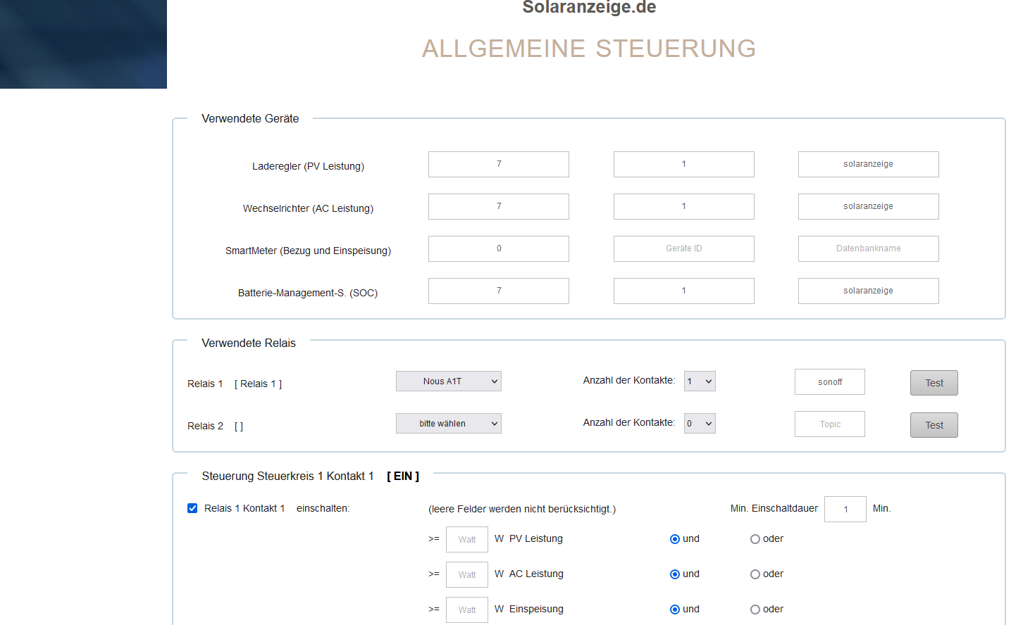

Re: Shelly Pro 1PM Einbindung
das habe ich dann missverständlich geschrieben.
Wenn ich auf den Test-Button auf der Seite http://solaranzeige.local/automation.web.php klicke komme ich auf eine weiße Seite, aber der Nous A1T oder auch der Shelly Pro 1PM schalten nicht.
Ich habe noch mal in der 1.user.config.php, in der automation.web.php und in Influx den DB-Name kontroliert. Er lautet überall "solaranzeige" Danke & lg
Harald
Harald
Das Update auf die Automation habe ich bereits gemacht. Und eben noch mal mit sudo php update-steuerung force das hat nichts geändert.
Nach dem Update habe ich die automation.web.php im Browser wieder neu aufgerufen und alle Werte neu eingetragen. (Da diese durch das Update ja gelöscht werden)
Das hat aber nichts geändert.
Ich kann solaranzeige.local/automation.web.php im Browser aufrufen nach dem klicken des Tesbutton bekomme ich unter Firefox eine weße Seite,
im Edge und Chrome die Meldung das solaranzeige.local die Anfrage zur Zeit nicht bearbeiten kann HTTP ERROR 500.
Den Cache im Browser habe ich natürlich schon mal gelöscht.
