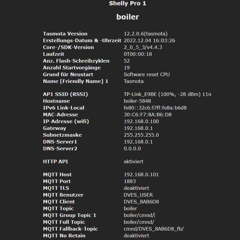

auch ich versuche gerade den Shelly Pro 1PM per WLAN anzusteuern.
Damit dieser mit Tasmota funktioniert, ist es wichtig, dass die Entwicklerversion 12.2.0.1 oder höher (derzeit 12.2.0.6) verwendet wird und diese Konfiguration
{"NAME":"Shelly Pro 1","GPIO":[0,1,0,1,768,0,0,0,672,704,736,0,0,0,5600,6214,0,0,0,5568,0,0,0,0,0,0,0,0,0,0,0,32,4736,0,160,0],"FLAG":0,"BASE":1,"CMND":"AdcParam1 2,10000,10000,3350"}
(funktioniert erben nur ab der Version 12.2.0.1) in Tasmota eingespielt wird.
Ich kann den Shelly Pro 1 dann auch über die TASMOTA Konsole schalten.

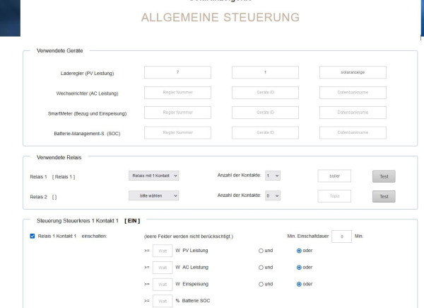

Soweit so gut, aber ich bekomme es nicht hin das Relais über die Automation über WLAN anzusteuern.
Zur Konfiguration:
Ich habe eine Steca PLI 5000-48
Solaranzeige auf Multiregler konfiguriert
1.user.config.php MQTT aktiviert
Cronetab angepasst
In tasmota die IP vom Raspberry und den Topic (boiler) hinterlegt.
In der Automation den Laderegler und die Gerätenummer lt. 1.user.config.php eingetragen
Bei Relais 1 gibt es dann nur den Shally 2.5 zur Auswahl (sollte der auch für den Pro1 passen?)
Den selben Topic (boiler) wie in Tasmota hinterlegt.
Wenn ich nun auf Testen klicke wechstelt der Browser auf eine weiße Seite aber das Relais schaltet nicht.
Gibt es eine Möglichkeit (log) um herauszufinden wo es in der Kommunikation zwischen den beiden scheitert
oder hat noch jemand einen Tipp für mich was ich übersehen habe?
Danke für eure Hilfe!
lg
Harald

Mache bitte zuerst einmal ein Update auf die Automation, so wie es in dem Dokument Automation.pdf am Ende beschrieben ist.
Wenn du auf Test drückst, darf keine weiße Seite kommen. Das ist definitiv ein Fehler.

Ich habe dieses Template für "Pro 1PM "
{"NAME":"Shelly Pro 1PM","GPIO":[9568,1,9472,1,768,0,0,0,672,704,736,0,0,0,5600,6214,0,0,0,5568,0,0,0,0,0,0,0,0,3459,0,0,32,4736,0,160,0],"FLAG":0,"BASE":1,"CMND":"AdcParam1 2,10000,10000,3350"}
hier gefunden.

Hallo Max,
ich habs wie folgt geschafft:
Tasmota auf den Shelly Pro 1PM mit einem Serial to USB adapter mit dem Webinstaller draufspielen.
Anleitung findest du hier: https://tasmota.github.io/docs/Getting- ... connection
Die Belegung der Anschlüsse des Pro 1 PM für den USB Adapter findest du hier https://www.esphome-devices.com/devices/Shelly-Pro-1
Wenn der Shelly dann mit der Tasmota (Achtung derzeit musst du die Entwicklerversion verwenden!) Firmware beschrieben wurde dann kannst du dich über WLAN mit dem PRO 1PM verbinden und ihn in dein WLAN hängen.
Dann noch das Tamplet in den Einstellungen hinterlegen und du kannst Ihn bereits über die Tasmota Konsole schalten.
Das Template hast du ja bereits gefunden. https://templates.blakadder.com/shelly_pro_1.html
Leider habe ich es noch nicht geschafft Ihn über die Automation anzusprechen, hatte aber auch noch keine Zeit den Tip von Ulrich umzusetzen. (Die Anlage befindet sich im Wochenendhaus)
Bitte gib hier kurz Bescheid, wenn du den Shelly PRO über die Automation schalten kannst!

Hallo Harald,
hab´s auch gschafft
Ich möchte deine Anleitung noch ein wenig verfeinern.
Ich habe den roten Shelly "PRO1PM"
Ich will damit eigentlich nur den Verbrauch meiner DAIKIN Klimaanlage erfassen und visualisieren.
Wenn ich die Klimaanlage dann mal steuern will, dann mache ich das direkt mit meinem Fronius Gen24.
Damit kann ich Relais ansteuern und mit dem potentialfreien Kontakt dann den Shelly steuern. So ist der Plan.
Der blaue Shelly "PRO1" hat die gleiche Belegung der seriellen Anschlüsse wie der rote "PRO1PM"
Damit das flashen funktioniert, muss man vor dem stecken des USB Adapter 2-3 Sekunden GND und GPIO0 brücken.
Damit wird in den Progammiermode geschalten.
Zum flashen habe ich diese Software verwendet: ESP-Flasher-x86
https://github.com/Jason2866/ESP_Flasher/releases
Das ist ein EXE File, man braucht also nicht den Edge oder Chrome Browser
Das für den roten "PRO1PM" passende Template habe ich oben ja schon geschrieben
Der Link von dir zeigt auf den blauen "PRO1"!
Ein Knackpunkt war dann noch, dass am Shelly unter MQTT die Option "MQTT TLS" abgewählt werden muss.
Der Rest ist dann ja von Ulrich in den PDFs beschrieben.
Leider kann mit der aktuellen TASMOTA ( Dez 2022) noch nicht am "PRO1PM" die LAN-Schnittstelle verwendet werden, man muss also per WLAN verbinden.
Gruß Max

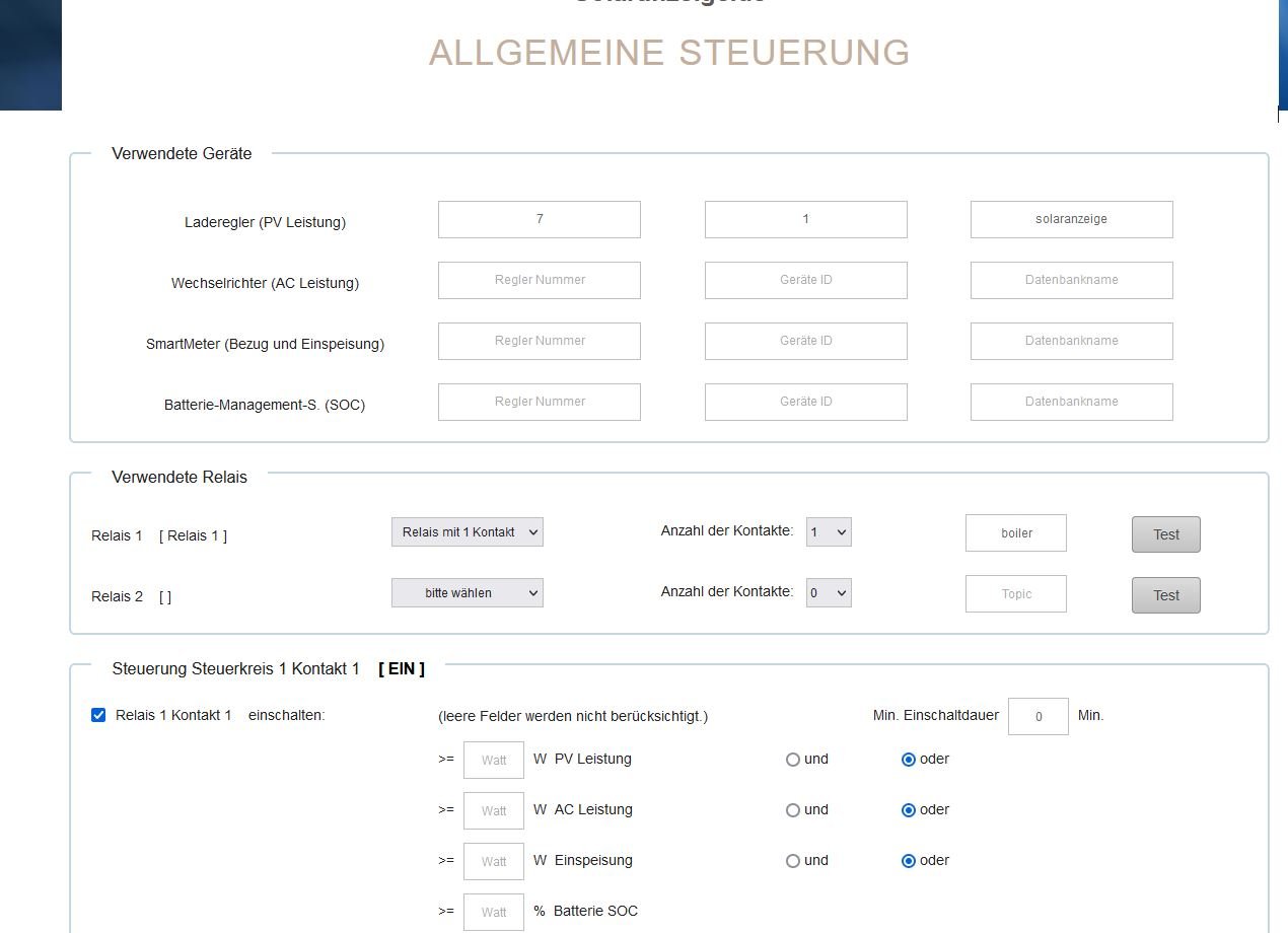

Re: Shelly Pro 1PM Einbindung
ich schaffe es nicht den Shelly Pro 1PM über die automation anzusteuern und brauche eure HIlfe.
Wenn ich den Shelly über die automation.web.php teste komme ich immer auf eine weiße Seite im Browser
und in der automation.log bekomme ich immer den Fehler, das das Relais nicht antwortet.
22.12. 11:36:00 |--> - - - - - - - - - - Start Automation - - - - - - - - -
22.12. 11:36:00 INFO PV Leistung: 0 W
22.12. 11:36:00 INFO Broker: Connection Accepted.

Hier die Details. Ich hoffe das jemand meinen Fehler findet, den ich nun schon seit Wochen übersehe.
Auf den Shelly Pro 1PM habe ich Tasmota geflasht und ich kann diesen auch über Tasmota schlaten.
In den Einstellungen habe ich die IP der Solaranzeige und Topic hinterlegt. In der 1.user.config.config.php habe ich folgende Einstellungen gemacht:
$MQTT = true;
$MQTTBroker = "localhost";
$MQTTPort = 1883;
$MQTTBenutzer = "";
$MQTTKennwort = "";
$MQTTSSL = false;
$MQTTKeepAlive = 60;
$MQTTGeraet = "boiler";
$MQTTAuswahl = "";
$Topic = "boiler";
Die automation.web.php habe ich wie folgt eingestellt: Was habe ich übersehen?
lg
Harald
22.12. 11:36:00 INFO Relais 1 ist aktiviert.
22.12. 11:36:01 INFO Topic: boiler/LWT
22.12. 11:36:06 INFO Keine Antwort vom Broker (Relais). Abbruch!
22.12. 11:36:06 WARN Keine Antwort vom Relais 1
22.12. 11:36:06 INFO Broker disconnect erfolgreich.
22.12. 11:36:06 ENDE ---------------------------------------------------------
$MQTT = true;
$MQTTPort = 1883;
$MQTTBenutzer = "";
$MQTTKennwort = "";
$MQTTSSL = false;
$MQTTAuswahl = "";
$Topic = "boiler";
lg
Harald

Bitte mache erst einmal ein Update auf die Automation. Wie das geht, steht in dem Dokument Automation.pdf ganz am Ende. (Es hat nichts mit dem Update der Solaranzeige zu tun!)
Wenn du auf die TEST Buttons drückst, darf kein leerer Bildschirm kommen. Da musst du mit der Fehlersuche schon ansetzen.
