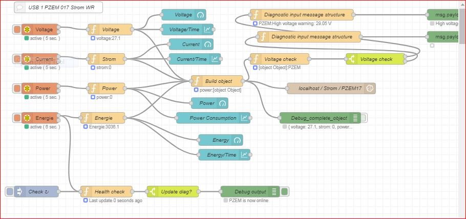

Hallo,Super_Cat hat geschrieben: ↑Di 25. Okt 2022, 20:55Hallo Kein Problem, hab zu Beginn auch kein Ahnung vom dem "Ganzen".
Hier mein Flow !
Register FC4 Adresse 0 Quantity 2 für Spannung lesen.
Danach die High und LOW Byte zu zu msg payload und msg topic zu "voltage" umwandeln.
danach kann der Wert schon zur Anzeige gebracht werden, oder über einen weiteren Funktions NODE in die INFLUX Datenbank schreiben. ( Muss aber vorher definiert, erstellt werden (mit PUTTY).

habe ja eh schon auf Seite 1 das "Ganze" gepostet, jetzt nochmals der FLOW:
[attachment=1]PZEM17_flows.TXT[ in JSON umbennen und Importieren.
LG Karl alias Super Cat
