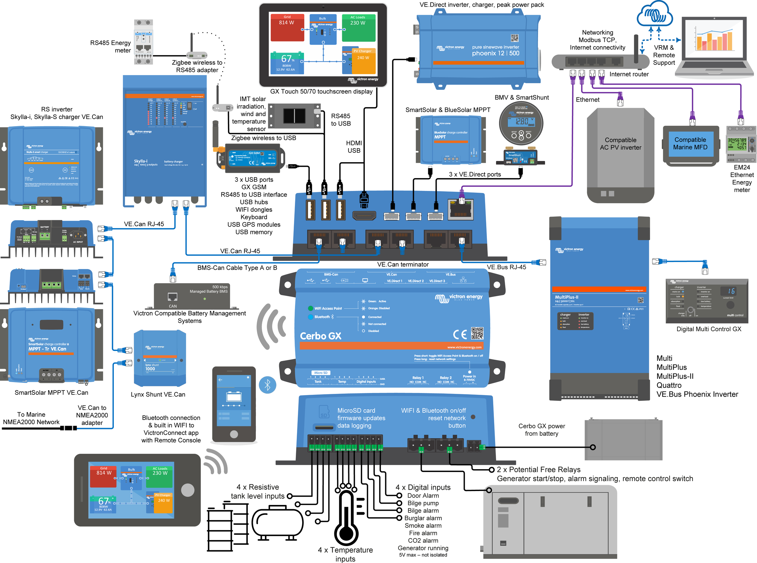

Hallo Super Cat,
ist der Cerbo GX von Victron Energie mit ein Pzem-017 kompatible? Kann man die PV-Eingangswerte in VRM Portal sehen?
Danke im Voraus!
Andrei
Danke im Voraus!
Andrei

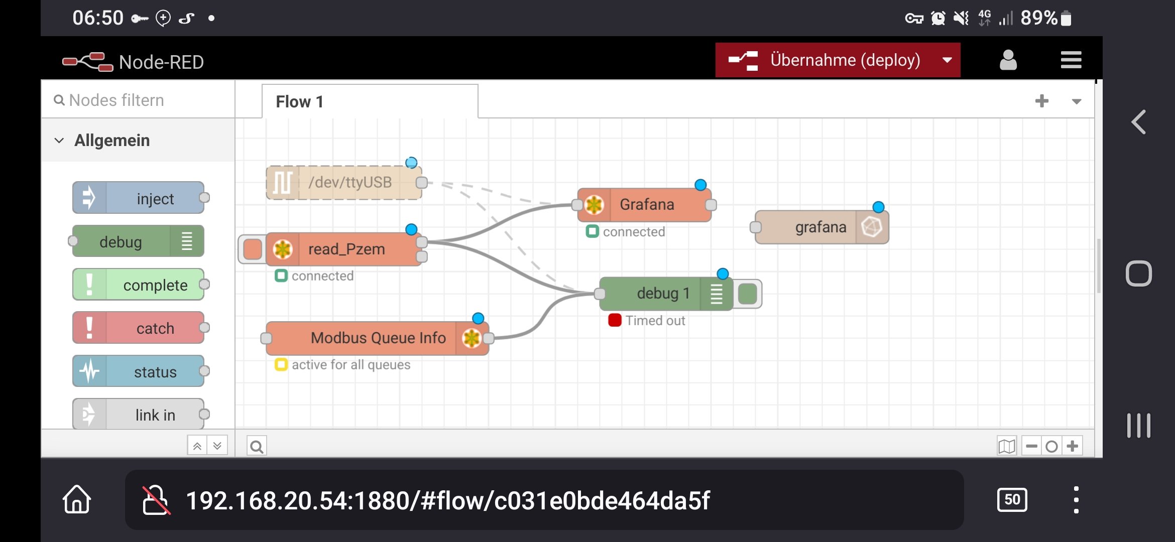

Ich habe jetzt Grafana - Influxdb - node red komplett neu installiert.
Bei Node Red den serialport und Modbus hinzugefügt.
Jetzt hängt es nur noch an der Kommunikation mit dem PZEM-017
Einer von beiden (Modbus Adapter oder Seriellport) (Verzeiht mir die Ausdrücke gemeint sind die Adapter oder Schnittstellen in Node Red) scheint mir überflüssig da beide auf /dev/ttyUSB0 zugreifen würden.
Ich habe mich jetzt durch verschiedene Dinge durch probiert bekomme es aber nicht hin, dass irgendwas ausgelesen wird.
Mir fehlen sehr wahrscheinlich noch die Adressen des PZEM zum auslesen aber ich weiß nicht wo und wie ? Die Register Adressen müssen ja binär angegeben werden wie ich das verstehe sie sind aber in 0x0000 angegeben. Danke für eure Hilfe

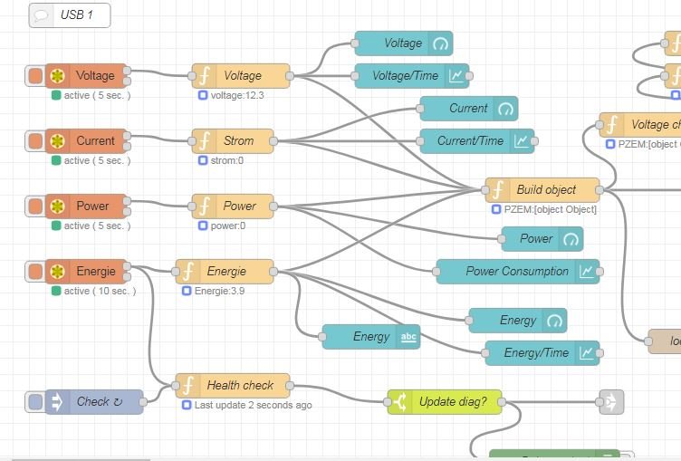

Hallo Kein Problem, hab zu Beginn auch kein Ahnung vom dem "Ganzen".

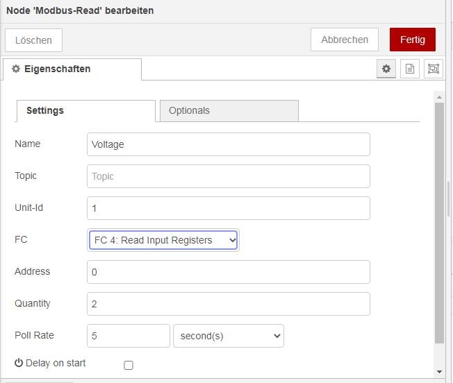

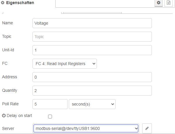

Hier mein Flow ! Register FC4 Adresse 0 Quantity 2 für Spannung lesen.
Danach die High und LOW Byte zu zu msg payload und msg topic zu "voltage" umwandeln.
danach kann der Wert schon zur Anzeige gebracht werden, oder über einen weiteren Funktions NODE in die INFLUX Datenbank schreiben. ( Muss aber vorher definiert, erstellt werden (mit PUTTY).

Bei "Modbus Read" die richtige USB Schnittstelle auswählen.
- Mod Read USB.JPG (30.35 KiB) 6603 mal betrachtet

Für die "Anderen " Adressen " 0 = Spannung 1 = Strom 2 = Leistung 4 = Energie.

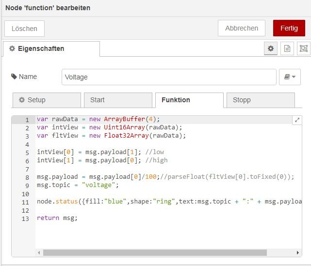

Dann noch den Funktionsnode hinzufügen.
und schon sollte es funktionieren.
