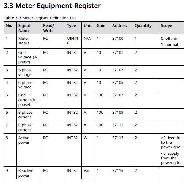

Hi!
Seit gestern bin ich OpenWB Besitzer und ärger mich mit dem Huawei WR rum. Da ich die Solaranzeige inzwischen sehr lieb gewonnen habe, möchte ich nicht auf andere Optionen umsteigen und am liebsten alle Werte hier herausbekommen. Ich Empfange die Revelanten Werte aktuell in einem Automationsserver und leite sie dann (ggf. Vorzeichenkorrigiert) zu OpenWB weiter. Bei dem Huawei Lang Dongle Regler (Nr. 62) fehlen jedoch ein paar Werte.
Könntest du die ggf. hinzufügen?
Quelle für die Registerwerte Ist ein anderes Projekt, über welches andere Nutzer direkt über den Wechselrichter die Daten auslesen: Github
Ich wollte es erst in ner _math als zusätzliche Abfrage hinzufügen, bin aber von den offsets doch sehr verwirrt...
Es handelt sich um folgende Werte:
Hier bin ich mir nicht sicher, ob es die eingespeiste Energie ist...
rn.PHASE_A_CURRENT: I32Register("A", 1000, 32072, 2), Deutsch: AC_Strom_R
rn.PHASE_B_CURRENT: I32Register("A", 1000, 32074, 2), Deutsch: AC_Strom_S
rn.PHASE_C_CURRENT: I32Register("A", 1000, 32076, 2), Deutsch: AC_Strom_T
Alternative Quelle für AC_Strom_x: (<--Wo ich es schreibe vertraue ich diesen Werten mehr)
rn.ACTIVE_GRID_A_CURRENT: I32Register("I", 100, 37107, 2), Deutsch: AC_Strom_Zaehler_R
rn.ACTIVE_GRID_B_CURRENT: I32Register("I", 100, 37109, 2), Deutsch: AC_Strom_Zaehler_S
rn.ACTIVE_GRID_C_CURRENT: I32Register("I", 100, 37111, 2), Deutsch: AC_Strom_Zaehler_T
Dann bitte noch die Leistung pro Phase:
rn.ACTIVE_GRID_A_POWER: I32Register("W", 1, 37132, 2), Deutsch: AC_Leistung_Zaehler_R
rn.ACTIVE_GRID_B_POWER: I32Register("W", 1, 37134, 2), Deutsch: AC_Leistung_Zaehler_S
rn.ACTIVE_GRID_C_POWER: I32Register("W", 1, 37136, 2), Deutsch: AC_Leistung_Zaehler_T
Das wäre der Hammer, wenn diese Daten per MQTT rausgeschickt werden könnten. Falls ich noch weitere Intormationen raussuchen soll, bitte gern einfach melden.
Vielen Dank im Voraus

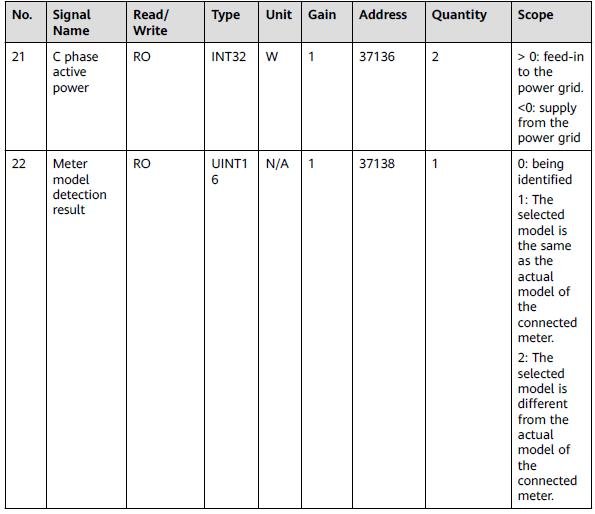

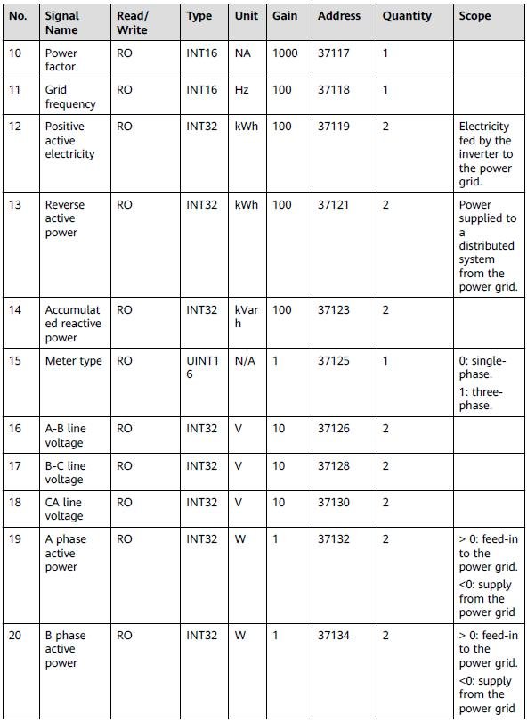

Im Anhang sind die Screenshots der 37100er Register.
