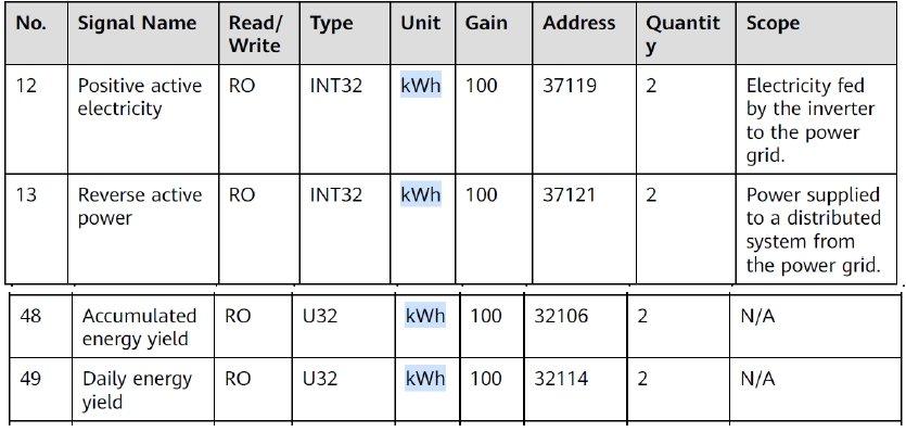

Ich würde gerne, die Gesamtwerte die der DTSU666 erfasst, auslesen. Geht das?
Kann man die Werte einfach in der huawei_M1.php mit eintragen?
48 und 49 werden schon ausgelesen, ich dachte ich nehme diese als Vorlage und lasse 12 und 13 auslesen Das hat nur leider nicht funktioniert, wie muss ich das machen? geht das überhaupt so?

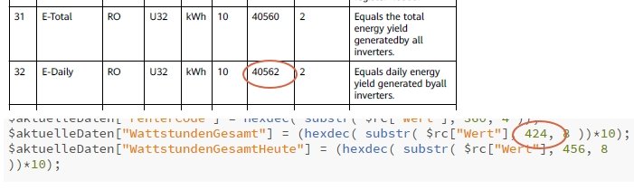

Aber die Adressen vom Modbus TCP Register passen nicht zu den Werten aus der huawei_LAN.php.
Kann mir einer einen Tip geben wie man auf die Adressen kommt?

Ich verstehe jetzt auch den Regler 62. Mehrere Register mit einem call.
Hier wird nur 3 mal ausgelesen und dann die relevanten Zeilen ausgeschnitten.
Jetzt müsste ich nur noch wissen in welcher Zeile die Werte stehen die ich haben möchte.
kann mir jemand helfen?
Danke schon mal
ich kann dir die beiden Werte einbauen.
Was bedeuten denn die beiden Werte? "Positive active elektricity" und "Reverse active power" Gibt es dafür eine vernünftige deutsche Übersetzung?

Positive active elektricity = WattstundengesamtExport = am Smart Power Sensor DTSU666-H Export = Gesamte Einspeisemenge
Reverse active power = WattstundengesamtImport = Smart Power Sensor Import = Gesamt Bezug
