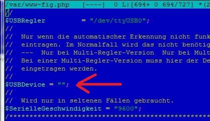

ja habe ich gemacht. Kommen aber keine Daten. Muß hier (roter Pfeil auch etwas eingetragen werden?
Schon erledigt: Baudrate ist 2400 und dann kommen Daten.
Super; Danke Ulrich das es jetzt klappt.

Nur wenn du die Multi-Regler-Version ko9nfiguriert hast.
