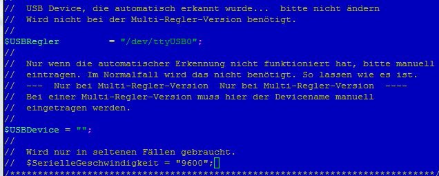

Ich ersehe aus diesem Beitrag das die Solaranzeige auch über die Seriell Schnittstelle den WR auslesen kann. Deshalb die Frage an Ulrich: geht das bei allen WR's?
Bei meinem Axpert MAX 7.2 hatte es vor einiger Zeit nicht funktioniert.
Was muß ich ggf machen das es funktioniert?

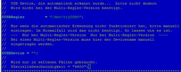

Das geht nur bei bestimmten Wechselrichtern. So etwas muss geprüft und getestet werden. Das ist nicht so einfach.
Bei dem Regler 7 geht es. Die Device muss "/dev/ttyUSB0" ( 0 bis 9 ) heißen und in der user.config.php muss die Variable
$SerielleGeschwindigkeit = "xxxx"; angegeben sein.

diese Angabe von Dir hatte ich ja beim Regler 26 umgesetzt hat dort aber nicht funktioniert.
Und aus Zeitgründen konnte das von Deiner Seite nicht umgesetzt werden.
Aufgrund dieses Threads hatte ich Hoffnung das es auch beim Regler 26 geht.

Regler 26 habe auch so erweitert. Bitte probiere es einmal aus.

Nachdem ich nun das mit wlan im Griff bekommen habe (funktioniert nun über den wlan stick mit Antenne) jetzt der Zugriff auf den WR via Seriell/RS232.
Muß ich im config da was noch eintragen?

Dort kann, wenn nötig,
$SerielleGeschwindigkeit = "xxxxxx";
eingetragen werden.
