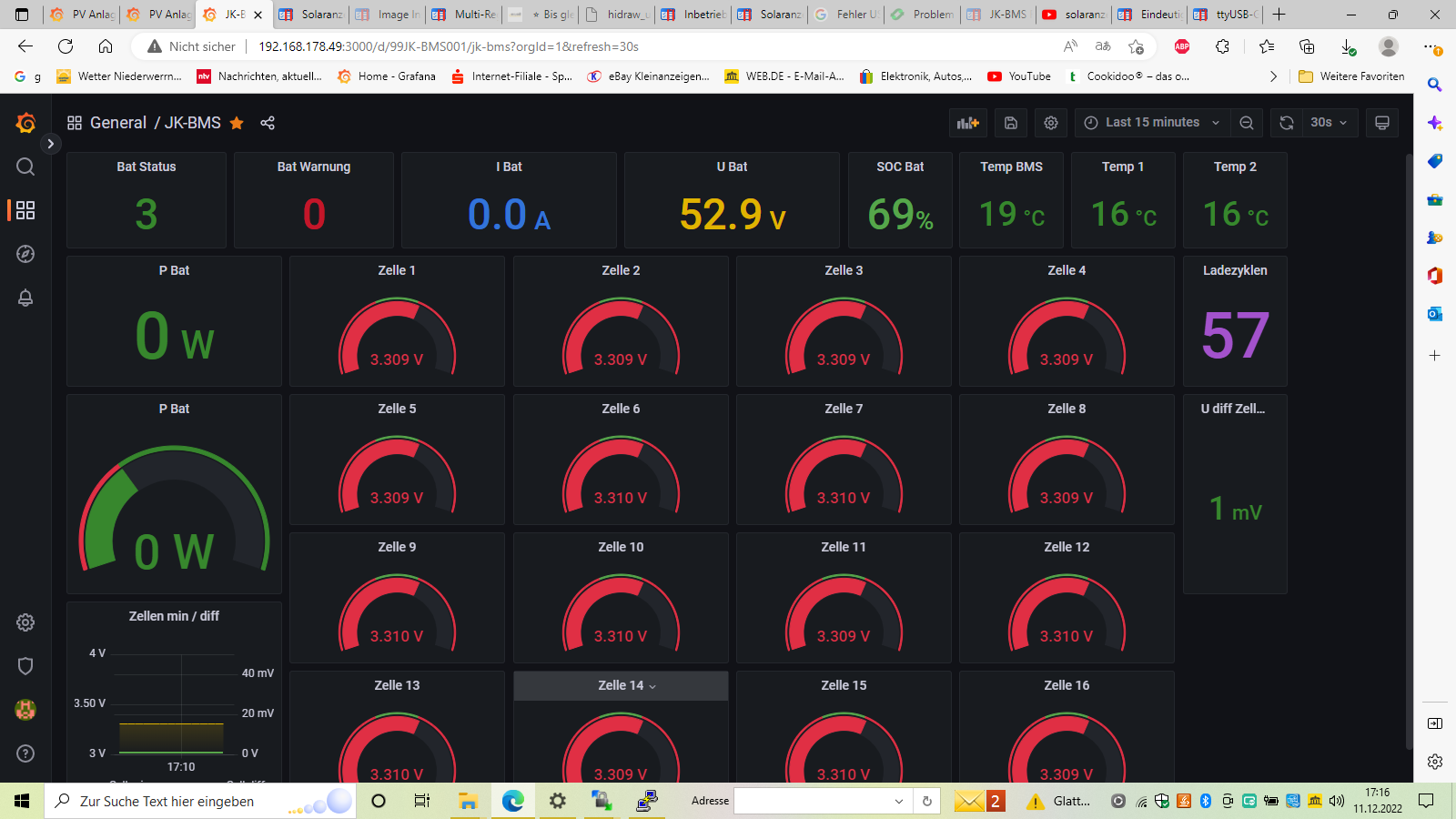

Re: Inbetriebnahme JK-BMS über RS485
Hab jetzt den ganzen Nachmittag rumprobiert A und B getauscht Script noch mal neu.
Keine Ahnung.
So schauts momentan aus.
0.12. 17:35:02 -Multi Regler Auslesen [Start].
10.12. 17:35:02 -Verarbeitung von: '1.user.config.php' Regler: 24
10.12. 17:35:02 |-------------- Start infini_p16.php ------------------------
10.12. 17:35:04 -Fehlermeldung: Batterie discharge low
10.12. 17:35:04 * -Daten zur lokalen InfluxDB [ solarregler1 ] gesendet.
10.12. 17:35:04 -Multi-Regler-Ausgang. 5
10.12. 17:35:09 -OK. Datenübertragung erfolgreich.
10.12. 17:35:09 -WattstundenGesamtHeute: 5851.8
10.12. 17:35:09 |-------------- Stop infini_p16.php -----------------------
10.12. 17:35:09 -Verarbeitung von: '2.user.config.php' Regler: 34
10.12. 17:35:09 + -WR_ID: 01
10.12. 17:35:09 |------------ Start SDM630_meter.php -------------------------
10.12. 17:35:10 -AC Leistung: 431.336 Watt
10.12. 17:35:11 * -Daten zur lokalen InfluxDB [ solarregler2 ] gesendet.
10.12. 17:35:11 -Multi-Regler-Ausgang. 7
10.12. 17:35:18 -OK. Datenübertragung erfolgreich.
10.12. 17:35:18 |------------ Stop SDM630_meter.php -----------------------
10.12. 17:35:18 -Verarbeitung von: '3.user.config.php' Regler: 83
10.12. 17:35:18 |------------ Start JK_bms.php ----------------------------
10.12. 17:35:18 -no answer from USB in 210ms)!
10.12. 17:35:18 !! -Fehler USB Command
10.12. 17:35:18 |------------ Stop JK_bms.php (0s) ----------------------------
10.12. 17:35:18 -Multi Regler Auslesen [Stop].

Regler 1 ist mein MPI 5,5k von Mpp solar Regler nr.24
Hoffe ihr Profis könnt mir weiter helfen
Danke Mike
Keine Ahnung.
kann mir von den Entwicklern des JK BMS Reglers jemand sagen was mit dem Bat Status oben links angezeigt wird?
In der Original App wird das nicht angezeigt.
Danke Mike
Danke Mike
Baudtrate steht auf 9600. Stelle sie auf 115200.
Wie du oben lesen kannst hab ich den gleichen Fehler gehabt.
Letztendlich habe ich nur den Usb Steckplatz am Raspi getauscht un es gieng.
