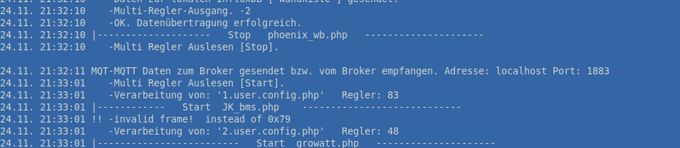

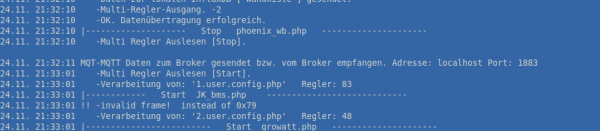

Re: Inbetriebnahme JK-BMS über RS485
ich habe auch so ein JK-BMS. Hatte versucht es an den Raspi anzuschließen. Config Datei entsprechend geändert. Gerät 83 eingegeben in die Datei. Er meldet mir dann das Gerät was in der Anlage steht. Was muss ich machen damit das Gerät funktioniert?
Viele Grüße, HArald.
- Beiträge: 5540
Die Verbindung zum BMS funktioniert nicht. Nach dem Ändern der Regler Nummer, wurde der Raspberry neu gestartet? Steht die serielle Geschwindigkeit im BMS auf 115200 Baud? Handelt es sich um einen Adapter mit FTDI Chipsatz?
