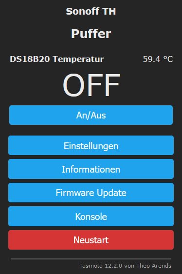

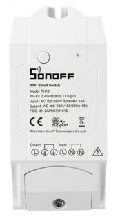

Ich hab einen Sonoff TH16 mit Temperatursensor im Einsatz. Muss ich wegen dem "Device Name" was beachten wie z.B. bei den anderen Sonoff Geräten?

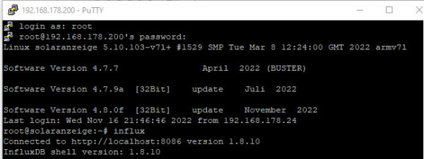

Und hier die passende 2.user.config.php dazu:

Ist das ein "normaler "Sonoff TH16" oder hat der eine etwas andere Bezeichnung? Es werden entweder keine oder andere Daten von dem Sensor ausgegeben.

das ist ein normaler Sonof TH16 mit Temperaturfühler (-sensor). Im April ging das Teil noch und hat auch die Temperatur geliefert. Hatte ihn bisher aber nicht gebraucht und erst jetzt wieder in die solaranzeige mit eingebunden. Ein Update auf die aktuelle Tasmota-Version 12.2 hab ich auch gemacht:

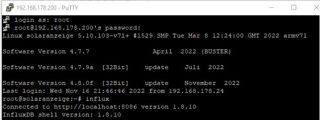

ja, hab ich gemacht:
Ich hab auch noch folgendes gemacht:
- 2.user.config.php gelöscht und neu kopiert + geändert
- Datenbank solaranzeige1 gelösche und neu angelegt
- Datenbank in Grafana neu bekannt gemacht
Passt was mit den Werten in der 2.user.config.php nicht?

manchmal sind es nur "Kleinigkeiten", einfach mal den Stecker vom Temperaturfühler beim Sonoff aus- und wieder einstecken. Danach stimmt auch die
Anzeige auf der WEB-Oberfläche und die Temperatur wird angezeigt
Ein Firmware-Update von Tasmota auf die aktuelle Version in "Deutsch" hat jetzt auch funktioniert.
Die Daten werden jetzt in die Datenbank geschrieben und in Grafana angezeigt.
Danke Ulrich für den schnellen und problemlosen Support
Gruß Udo

Ich nutze einen Shelly 1 mit TemperaturShield auf Tasmota 12.2.0. Die Temperatur wird in Tasmota angezeigt.
Ich sehe nur die Measurements Info, Service, Statistik. Meine Version ist V4.8.0 vom 5.10.22

Das kann sein, nicht alle Thermometer Sensoren werden erkannt. Bitte schicke einmal ein Screenshot von der Konsole, nachdem du Status 0 eingegeben hast.
Re: Tasmota Sonoff Werte nicht alle in Influx DB
der log zeigt mir: Es handelt sich um ein Shelly 1 mit Temperatursensoren: 46 Firmware: 12.2.0(tasmota)
Status 0 wird nicht als Befehl erkannt.
