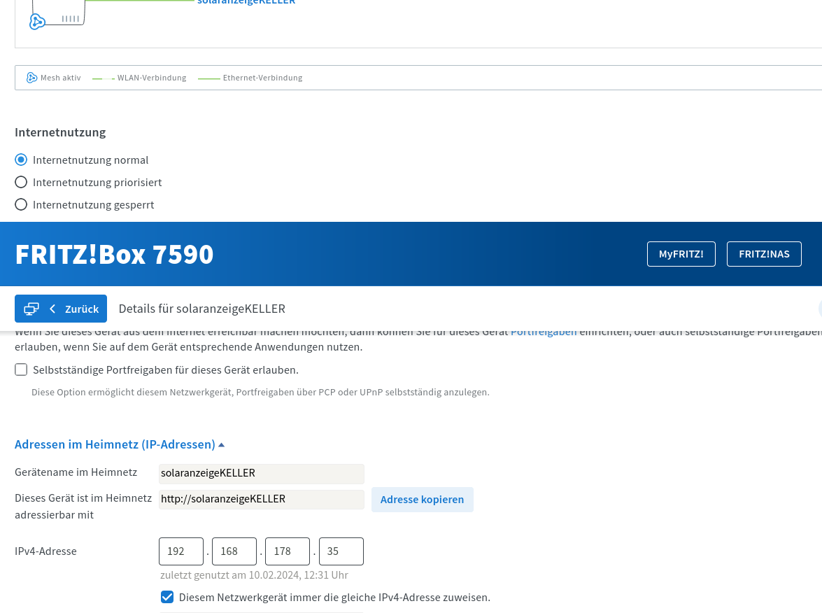

hat es jemand geschafft bei der neuen Bookworm-Version eine statische IP-Adresse über die Konsole einzustellen ?
Yoshie

yoshie66 hat geschrieben: ↑
Fr 9. Feb 2024, 18:09
den blauen Haken da in der Fritz rein und evtl den Pi noch einmal neu booten, dann hat er doch seine statische Adresse :?
