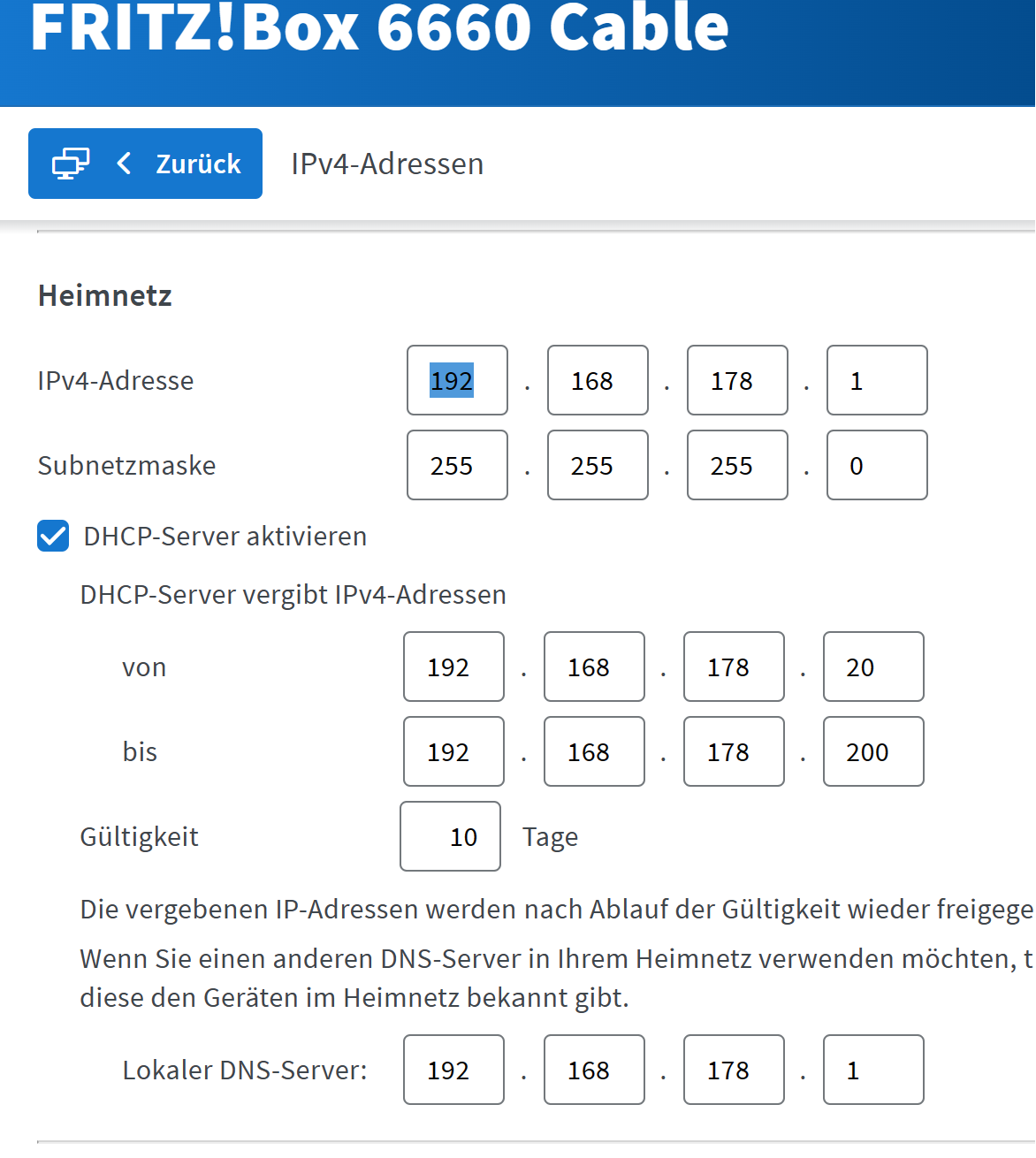

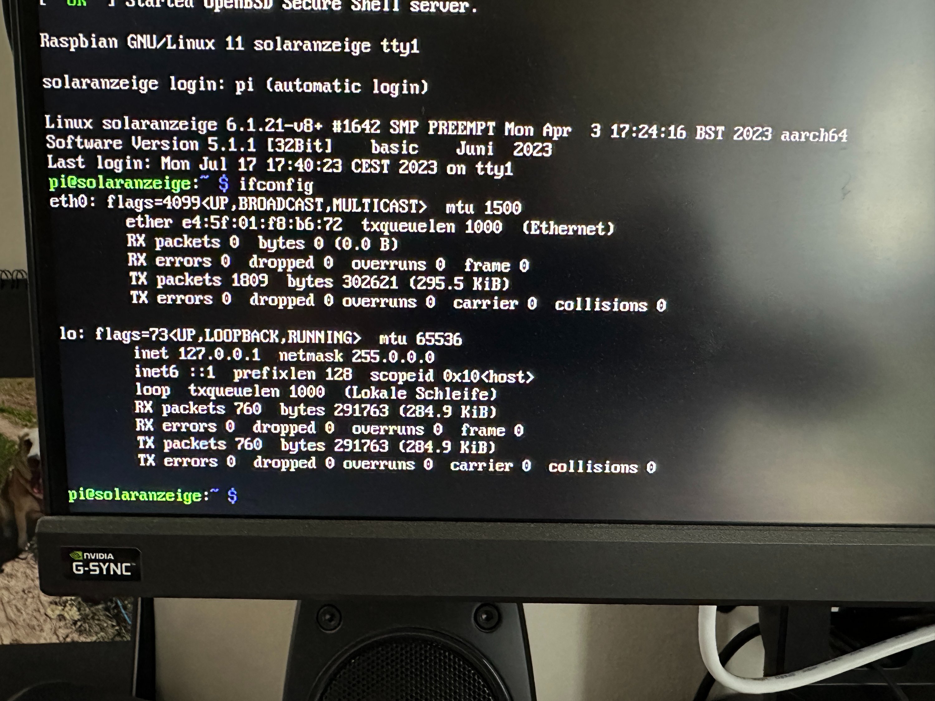

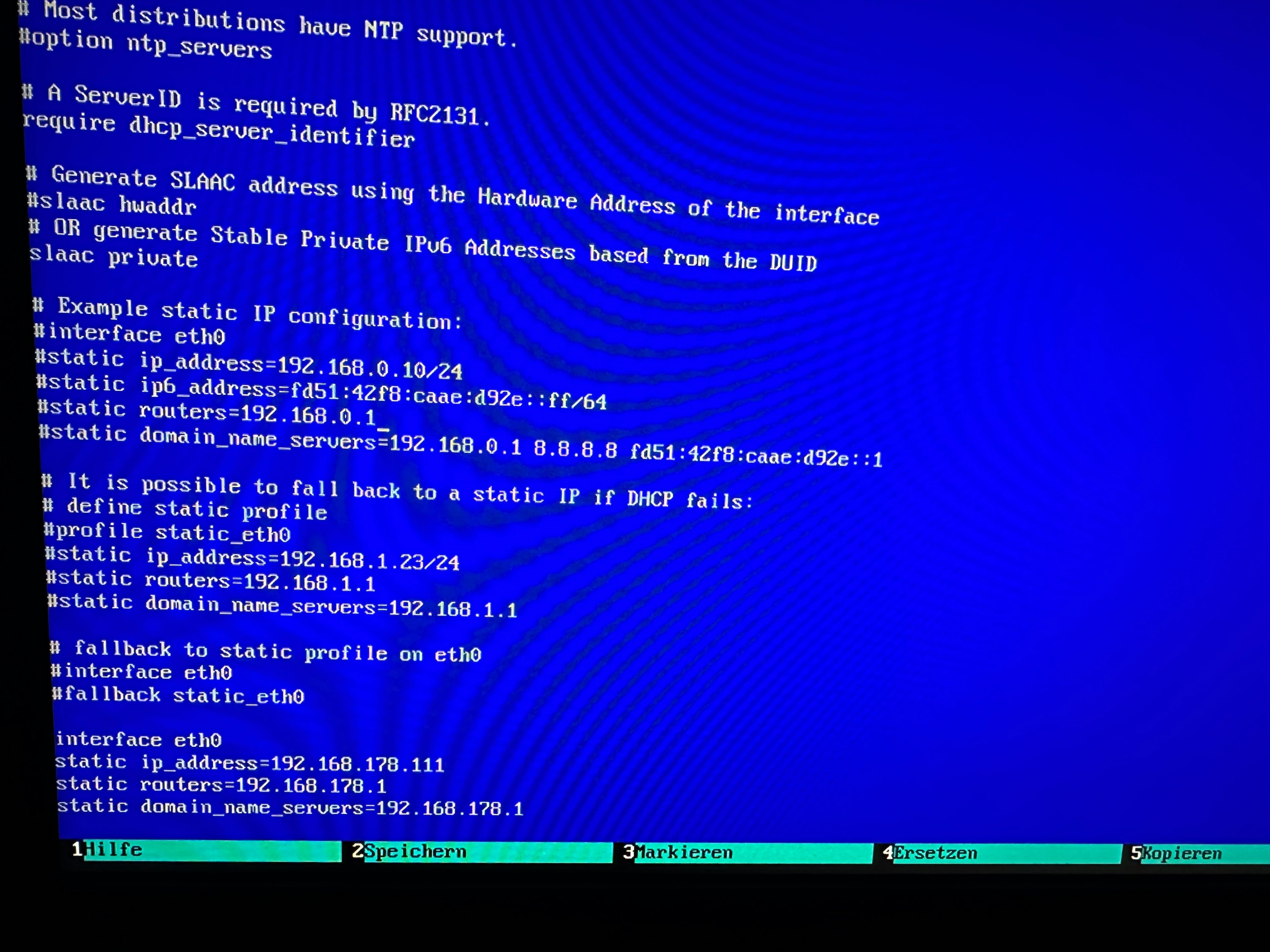

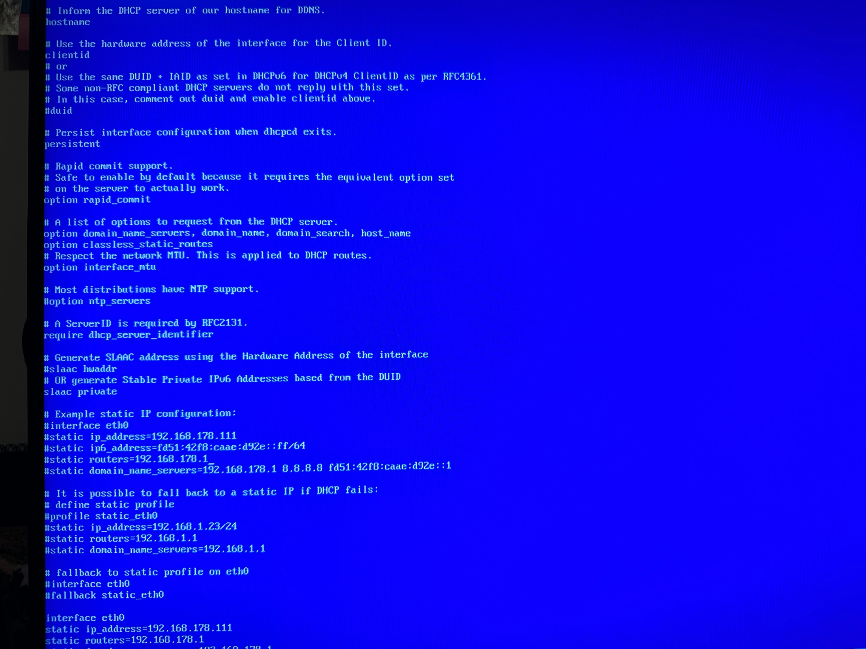

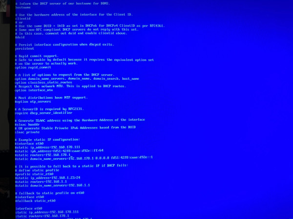

ich bin neu in dem Bereich und etwas am verzweifeln.
Ich wollte ein raspberry 4 für solaranzeige mit meinem fronius WR nutzen.
Ich habe mich an die Anleitung gehalten aber scheitere im Moment daran, meinen PI in mein Netzwerk zu bekommen.
Der PI ist nicht in meinem Netzwerk zu finden und ich vermute, dass die "falsche" IP Adresse vergeben wurde.
Das ändern wie du es beschrieben hast, funktioniert nicht (wahrscheinlich mache ich etwas falsch :roll: )
Kannst du mir weiter helfen? Ich habe die aktuellste Version geflasht (Software Image Version 5.1.1 [ 32Bit ] für Raspberry Pi)
Vielen Dank vorab und einen schönen Abend
Vorher
Vorher
FritzBox
FritzBox
Nachher
Nachher
ifconfig
ifconfig

Wenn ich deine Konfiguration richtig verstehe,
sollte den DHCP weiterhin die IP Adresse an den PI übermitteln, da du die "#" stehen hast lassen.

sanjoe
Beiträge: 4
Registriert: So 29. Okt 2023, 00:42
Re: statische IP Adresse des RASPI ändern
Beitrag von sanjoe »
Ich hatte auch mal ohne # versucht. Blieb auch ohne erfolg. Ich wollte einfach nur den PI via Lan ins Netzwerk bringen...PortScan habe ich versucht. War auch mein erster Gedanke

gib doch mal auf der Konsole ein dann zeigt er dir deine eingestellte IP-Adresse.
Lass doch den Pi sich eine Adresse über DHCP holen und ändere diese dann in der Fritzbox!
sanjoe
Beiträge: 4
Das war eigentlich der Plan. Der Pi hat sich aber die IP nicht geholt und dann ging die Sucherei los...Der Pi war nicht auffindbar in meinem Netzwerk.
Ich konnte nach langer suche dann mein Wlan aktivieren via raspi-config. Der hat sich dann auch ohne Probleme sofort eine IP gezogen.
Aber warum ich das nicht über LAN machen kann ist mir ein Rätsel :cry:
