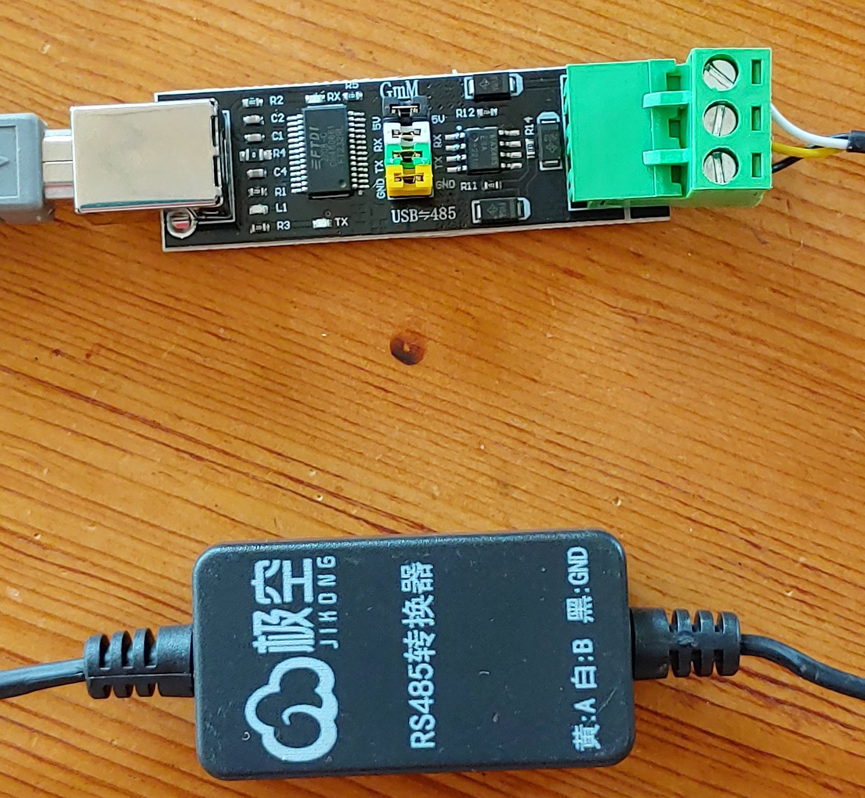

Funktioniert bei mir leider nicht. dies ist meine Anordnung a) USB-RS485 nach b) RS485 Adapter-JKBMS.
von a) nach b) GND-GND, A-A, B-B
So sehen die Teile aus:
Passt nach Euren Erfahrungen dieser USB-RS485 ?

Ich kenne speziell diesen USB-RS485 Adapter nicht aber das Anschluss-Prinzip stimmt schon.
Stellt sich wie immer die Frage, ob der RasPi diesen Adapter auch erkennt und auf einen freien USB Port zuordnet.
Da ist es immer hilfreich nur mal mit diesem als einzigen USB Anschluss zu testen und dann das Ergebnis der Solaranzeige Log Datei zu überprüfen.
Stell doch mal das Ergebnis aus der solaranzeige.log hier ein.
