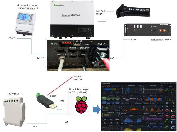

hmmm, ich hab neulich wo anders nen pi eingerichtet, vorerst single version..da war ich gezwungen, den usb rs485 adapter explizit frei zu geben.
guggsd du
https://solaranzeige.de/phpBB3/viewtopi ... =13&t=1595

ping mich mal an..foto sph linke seite (label)
foto wenn alles angesteckt unterseite sph rechte seite
rs485 adapter weiss ich ja

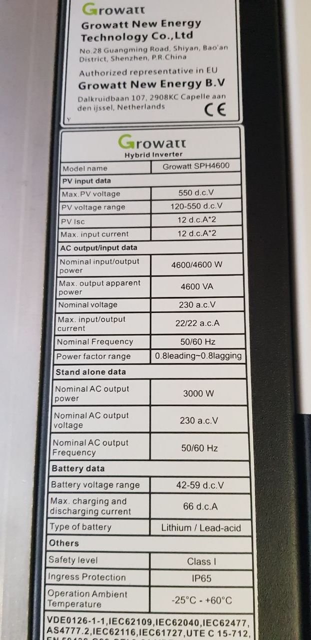

mach ich nachher, danke für deine hilfe , habe aus frust erstmal 1 liter leffe weggekippt ....
hier das label links , growi hat unten alle anschlüsse wie auf diesem photo (nur dass bei mir im rs485 port ein gelbes kabel steckt :)), es ist dieser kasten gerade verschraubt, ich habe auch A+B so wie du beschrieben hast verdrahtet ...
