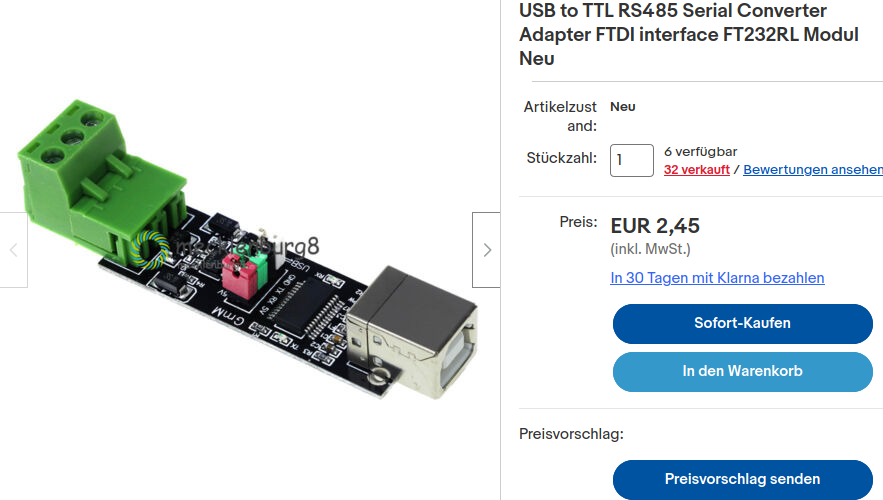

Ganz einfach..nehm normales LAN CAT 5..7 Kabel, zwick eine Seite ab,
BLAU= MINUS / B
BLAUWEISS= PLUS / A
an einen Adapter dran, MUSS FTDI232 Chip drauf sein, nicht die optisch ähnlichen mit CH340 Chipset.
Wenn nur ein WR ausgelesen werden soll, reicht der billige für 5 € aus ebay, wenn mehr als ein Adapter, muss der jeweils weitere dann ein Adapter mit universeller ID Nummer sein (das hat der billige nicht, 1mio Stück haben 1mio mal gleiche ID :-) )
Ich hab zum Testen den billigen, weil man da schön die LEDs blinken sieht zur Kontrolle...ansonsten den Digitus DA 70156 oder 70157 (seriell,parallel)
edit: jener hier
Screenshot_2022-12-13 USB to TTL RS485 Serial Converter Adapter FTDI interface FT232RL Modul Neu eBay.png

das kabel habe ich schon drann am sph und habe den abgebildeten adapter genutzt. also blau u blauweiss das wären dan pin 4+5 ... mh .. ich habe pin 1 und pin 4 benutzt, probieren das sofort aus , herzlichen dank, hoffe, dass klappt nun ... das nächste wäre dann meine pylonen über rs485 zum auslesen zu bewegen sind es dort die gleichen pins/farben ? oder macgt da jeder hersteller was will er ??
