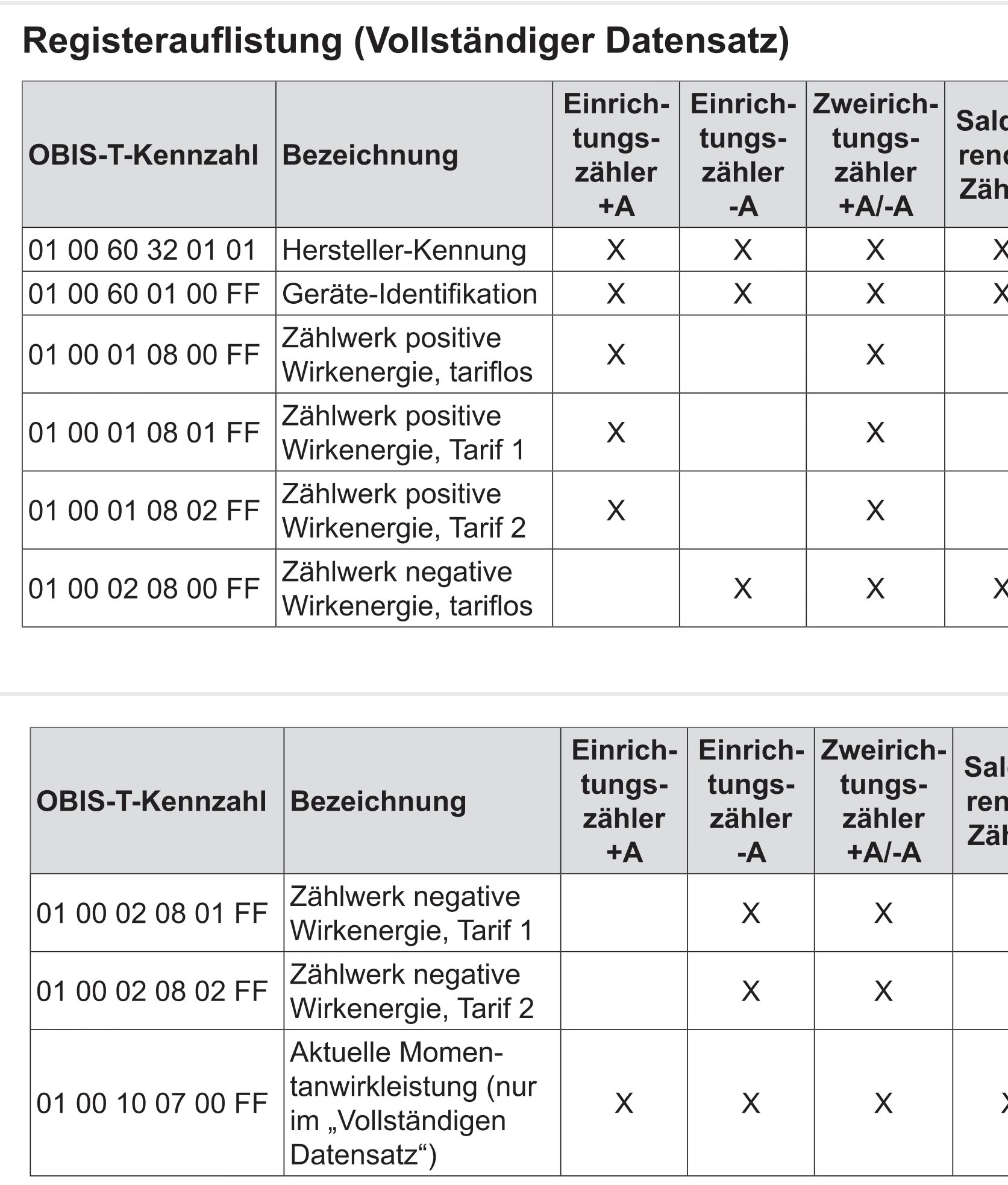

Dein Script scheint nicht das richtige zu sein. Laut der Github-Seite hier muss es so sein
>D
>B
->sensor53 r
>M 1
+1,3,s,0,9600,Main,1,10
1,77070100010800FF@1000,Total Consumed,kWh,counter_pos,3
1,77070100020800FF@1000,Total Feed,kWh,counter_neg,3
1,77070100100700FF@1,Power,W,power,0
Dadurch müsste jetzt aber von Ulrich noch die sonoff_mqtt.php angepasst werden, da hier als Zähler wohl "Main" gemeldet wird. Das könnte ich eventuell auch anpassen und Du testest es. Wenn es funktioniert, kann es Ulrich direkt übernehmen.

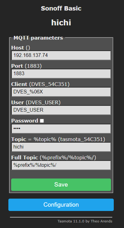

$WR_IP = "192.168.137.74";    //  Keine führenden Nullen!  67.xx Ja!, 067.xx Nein!
$WR_Port = "80";
$WR_Adresse = "1";
Es muss aber so lauten:
$WR_Port = "1883";
$WR_Adresse = "1";
Siehe Regler 23 unter viewtopic.php?t=1069

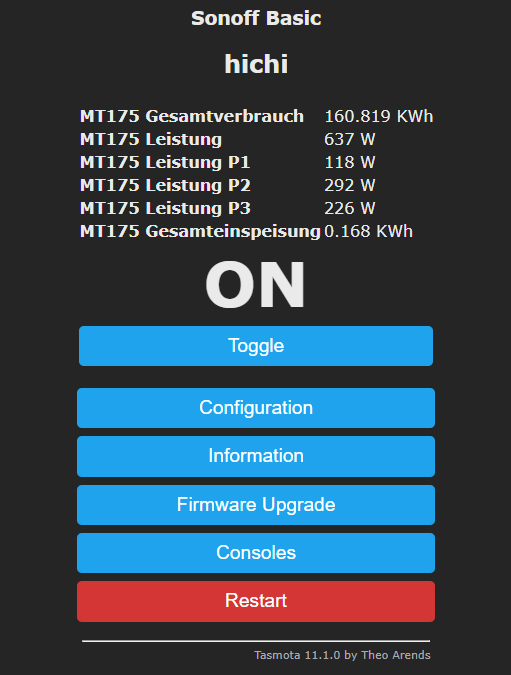

auf der ersten Seite hat Ulrich erklärt, dass ich beim Hichi-Lesekopf die Bezeichnung "MT175" und das dazugehörige Script eintragen soll, damit es funktioniert bzw. in der log-Datei kein Fehler sind. Aber mit diesem Script wird auch kein Fehler angezeigt und die Daten werden übertragen.
Mit Port 1883 hast Du Recht, obwohl ich nicht weiß wie das passieren konnte da ich die user.config.php kopiert habe und daher die 80 übernommen wurde. Damit hat die Gosund-Steckdose seit 1 1/2 Jahren mit Grafana super funktioniert, obwohl auch dort eigentlich 1883 stehen müsste. Da habe ich damals schon nicht aufgepasst.

Das mit MT175 funktioniert nur wenn auch ein entsprechender Iskra-Zähler ausgelesen wird oder über das Script dieselben und genauso benannten Werte geliefert werden wie bei einem Iskra MT175. Das Script für deinen Zähler liefert leider andere Werte, weswegen hier die PHP von der solaranzeige angepasst werden muss. Das hatte ich in den anderen Thread geschrieben.
Ursprünglich hatte Ulrich die Routine für die Tasmota-Leseköpfe nur auf meine Zähler angepasst und es muss für jeden neuen/anderen Zähler erweitert werden. Hier kann ich aber Ulrich unterstützen und ihm die entsprechenden Codes zum einpflegen schicken.
