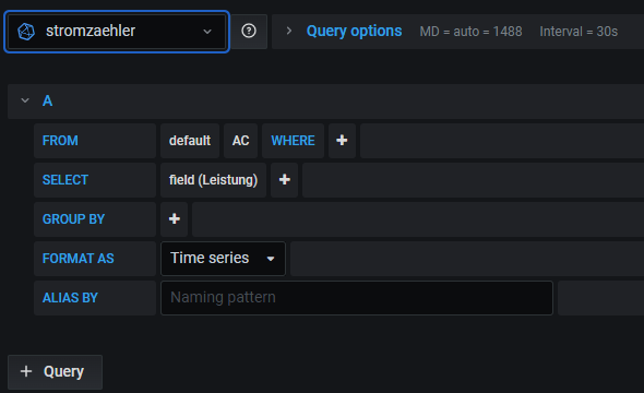

Leider wird in Grafana mit Datenbank „stromzaehler“ nichts angezeigt.

Wo könnte der Fehler liegen?

Re: Keine Werte nach Multi-Regler Wechsel
Habe es immer noch nicht geschafft, Werte in Grafana anzuzeigen.
Wollte nun in die Datenbank mit folgenden Befehlen reinschauen:
influx + ENTER
use solaranzeige + ENTER
show databases + ENTER
show measurements + ENTER
Diese Befehle wurden umgesetzt.
Aber mit" select * from PV order by time desc Limit 20" wird mir in keiner meiner zwei Datenbanken etwas angezeigt, obwohl eine Datenbank in Grafana (solaranzeige) übertragen wird. Nur die zweite Datenbank (hichi) wird nicht angezeigt.
Kann mir jemand mal seine Einstellungswerte im Dashboard (für Leistung, Gesamtverbrauch) des hichi-Lesekpopfes in Grafana durchgeben, Danke.

- Beiträge: 1068
- Hat sich bedankt: 23 Mal
was bekommst Du als Antwort bei dem Befehl
show databasesGruß Timo
@TeamO
Using database stromzaehler
> show databases
name
_internal
solaranzeige
steuerung
stromzaehler
So sieht mein Panel aus:
