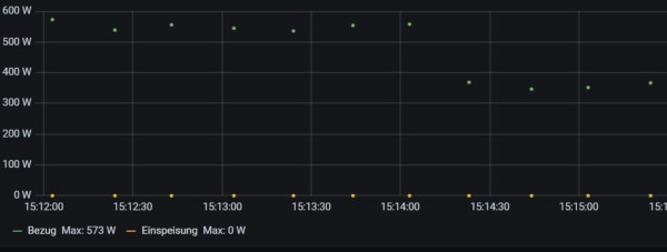

da habe ich mich wohl falsch ausgedrückt, bzw. den Durchblick verloren und will nichts besonderes.
Ich habe nur die beschriebene Zeile in die _math geschrieben mit <?php am Anfang und und ?> am Ende eingefügt (Anlage). Ich habe gewollt nichts manipuliert. Mein Ziel ist nur, dass die 2 sonoff-Geräte 3mal in der Minute in Grafana als Datenpunkte angezeigt werden.
Ich habe mich nur gewundert, warum in der Datenbank zwischen den Daten nur 2 sec. liegen, was ja normal bei Aufruf in der Konsole ist, da habe ich nicht mitgedacht.
Wenn in der Datenbank die Werte mehrmals in der Minute drinnen stehen, warum werden dann nicht mehrere Datenpunkte in Grafana in der Minute angezeigt?
Irgendwie komme ich nicht weiter.

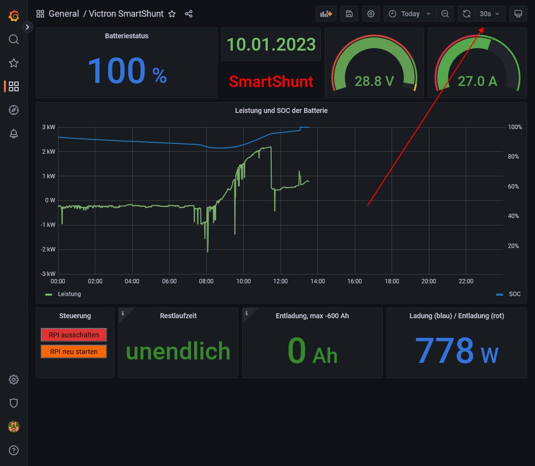

Wie oft Grafana die Daten aus der Datenbank holt und anzeigt, kannst du in Grafana angeben. Wenn dort 1 Minute angegeben ist, werden die Daten auch nur jede Minute angezeigt, auch wenn sie viel öfter gespeichert wurden. Wenn du den Wert änderst, musst du danach noch die Diskette anklicken, damit er gespeichert wird.

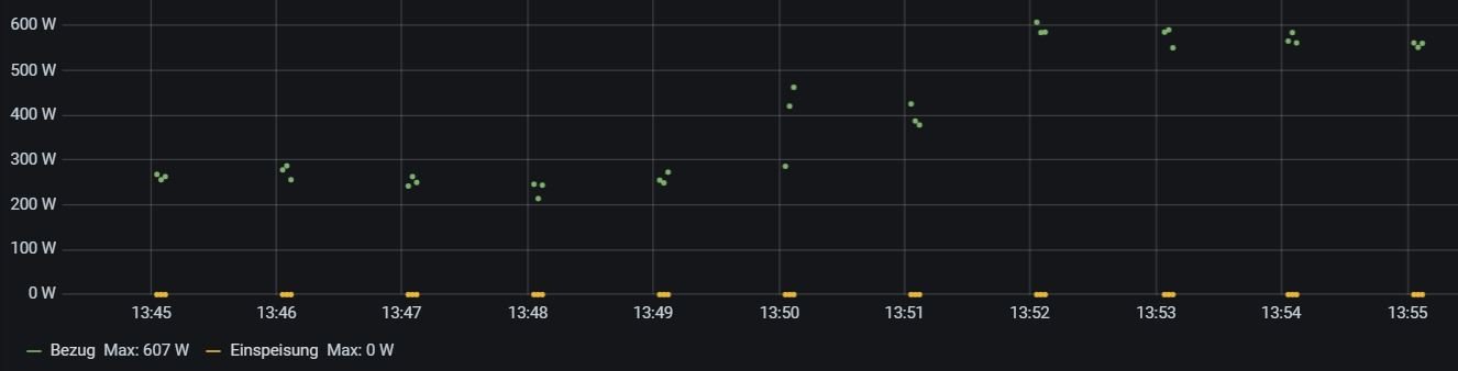

Hurra, Timo hat den entscheidenden Hinweis gegeben. In Grafana hatte ich schon den Zeitwert oben rechts im Dashboard auf 10s gestellt.
Aber im Diagramm stand unter Time "$_intervall" anstatt 1s. Auf 1s gestellt und schon habe ich meine drei Datenpunkte.
Meine Güte, so einfach und doch so schwer getan.
Die Datenpunkte stehen jetzt im Abstand von 2s. Kann ich mit dem Befehl von Ulrich "$zentralerTimestamp = time(20);"zwischen den Datenpunkte 20s lassen? Wenn ja, nur diese Zeile in der _math-Datei eintragen oder zusätzlich zu "$aktuelleDaten["zentralerTimestamp"] = $zentralerTimestamp + $GeraeteNummer;"?

Update: mit zusätzlich in der _math-Datei "$zentralerTimestamp = time()" scheinen jetzt die Datenpumkte alle 20s zu kommen.Schucki67 hat geschrieben: ↑Di 10. Jan 2023, 14:19Hurra, Timo hat den entscheidenden Hinweis gegeben. In Grafana hatte ich schon den Zeitwert oben rechts im Dashboard auf 10s gestellt.
