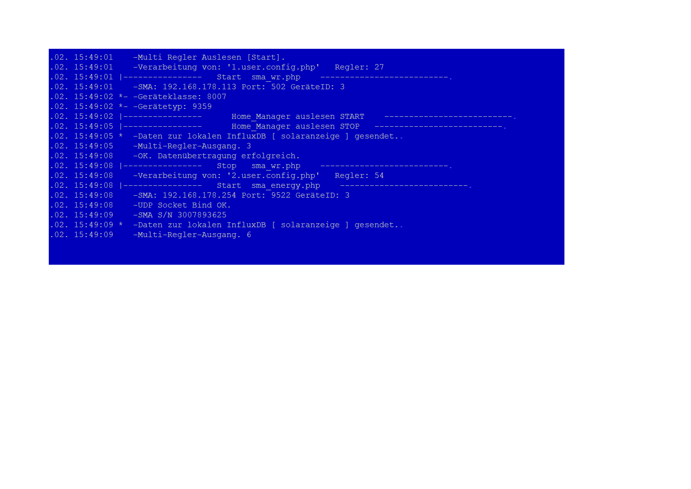

Die Meldungen "Home_Manager auslesen Start" und "Home_Manager auslesen Stop" haben dort nichts zu suchen. Woher kommen die? Läuft da etwas parallel?
Ich glaube, das macht der SMA STP 20000TL-30. Von dem kommt die Meldung. Der fragt offenbar beim Home Manager nach, weil er ja den Bezugsstrom etc. nicht kennt.
Ich habe den WR jetzt mal in die erste User-Datei eingefügt und dann kommt das hier:
Re: sma_energy: Falsche ProtokollID
So wie das aussieht, handelt es sich nicht um ein original Image der Solaranzeige.
Das Gerät kann nich von sich aus Nachrichten in die LOG Datei schreiben.
Gibt es eine Datei sma_wr_math.php im Verzeichnis /var/www/html/ ?
Was steht da drin?
