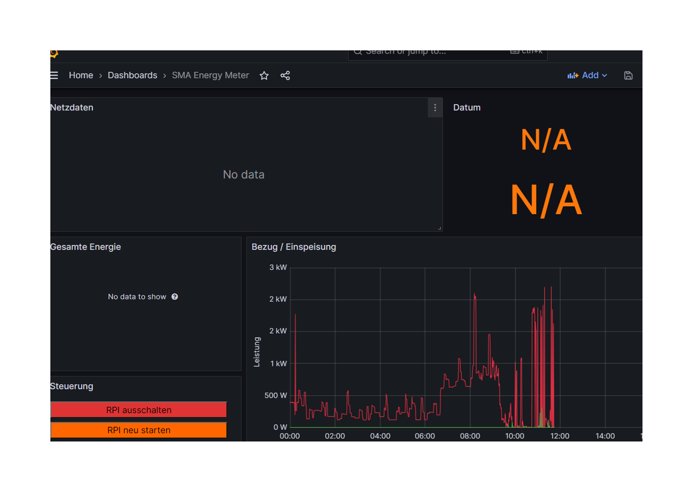

ich hatte zunächst auch diesen Fehler, der sich aber durch die Beschreibung abstellen ließ. Nun kommt aber immer "Daten nicht zur lokalen InfluxDB gesendet!
Wenn ich wüsste, wie man aus dem Log den Text herauskopiert, würde ich das tun, aber markieren und F5 geht nicht, bzw. in die Zwischenablage gelangt nichts, was ich hier einfügen könnte.
Danke für Eure Hilfe.

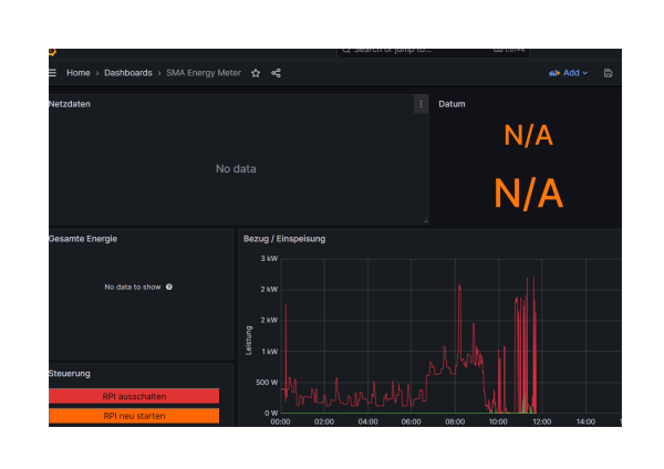

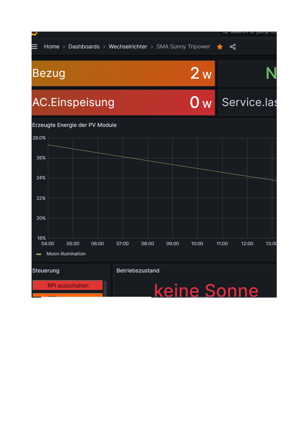

Also im Log sind keine Fehler. Aber bei grafana wird so gut wie nichts angezeigt.
Egal, ob ich das Dashboard vom WR oder vom Energy Meter nehme.
Wer kennt die Lösung?

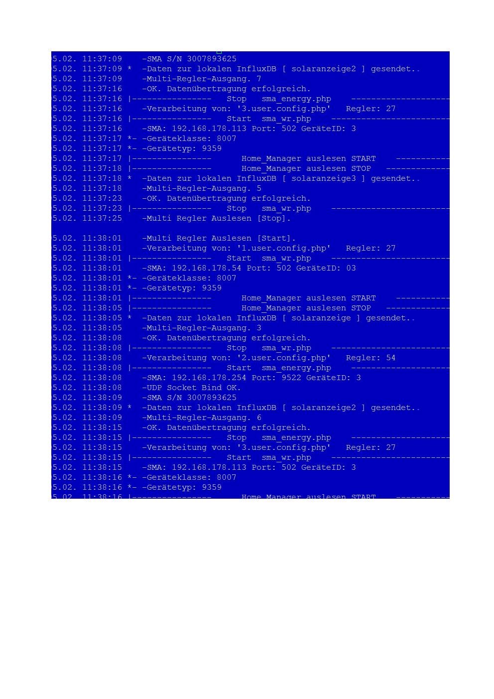

Die Meldungen "Home_Manager auslesen Start" und "Home_Manager auslesen Stop" haben dort nichts zu suchen. Woher kommen die? Läuft da etwas parallel?

also deine .log schaut arg merkwürdig aus.
hie r mal mein Auszug, und der schaut ziemlich ähnlich zu allen anderen SMA WR die ich je installiert hab

bei dir stimmt eigentlich nirgends was, du hast vmtl irgendwelche Dashs von irgendwoher kopiert, Daten sollteste nunmal angesehen haben, aber du hast derart viele Fäden aufgemacht, dass sich da einer locker verzettelt.
Bevor du ans Wetter einbinden denken kannst, sollte erst mal EIN WR sauber laufen, nehm das Standard Dash, das ging bisher bei jedem. Die Feinheiten sind später dran. Auch wie bei jedem
Mich wundert auch deine IP vom SHM..woher stammt die? Aus der Fritzbox? Das ist nicht die IP, mit der der WR telefoniert, vorzugsweise der Hybrid.
Du kannst ja nach der Installation gleich auf multi "umrüsten", sind ja nur drei Dinge zu erledigen dafür, aber nimm erst nen WR..
