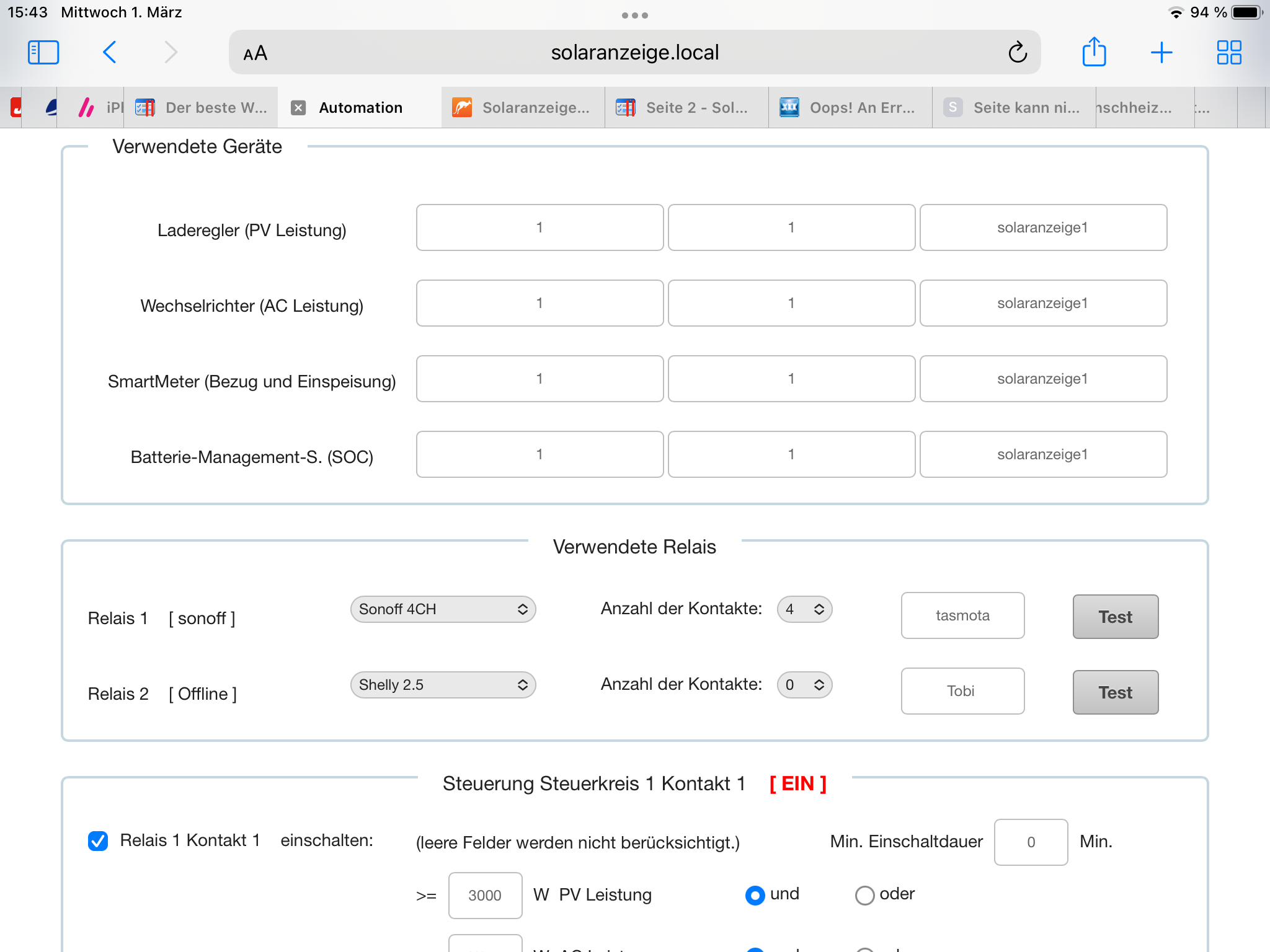

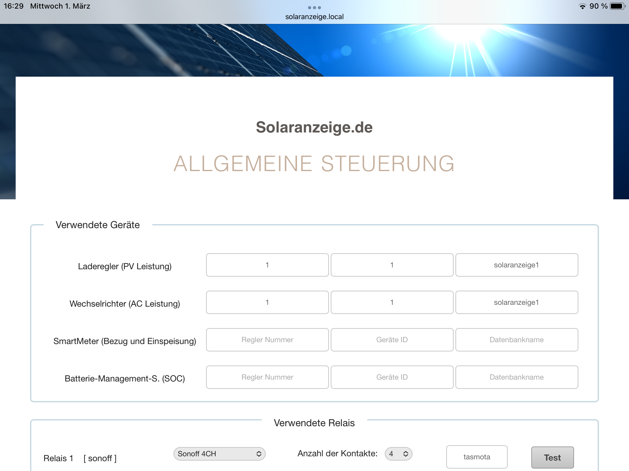

Ok. Wie ist den Deine Konfiguration in der Automation?
Kannst Du von der http://xxx.xxx.xxx.xxx/automation.web.php mal einen Screenshot einstellen?

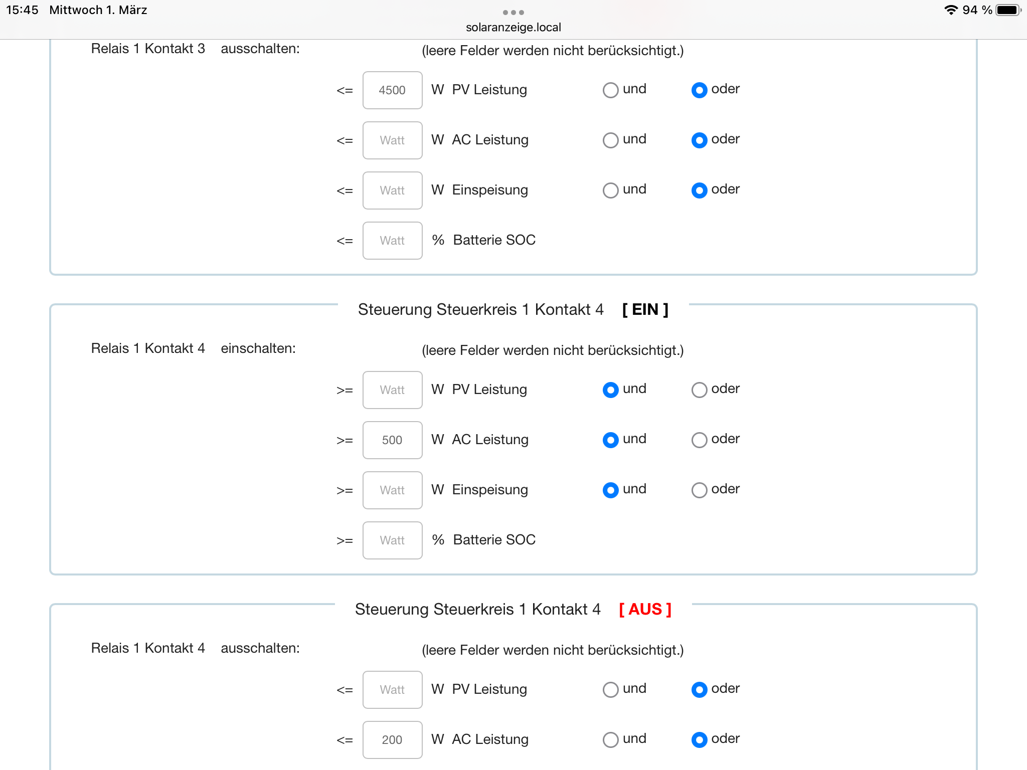

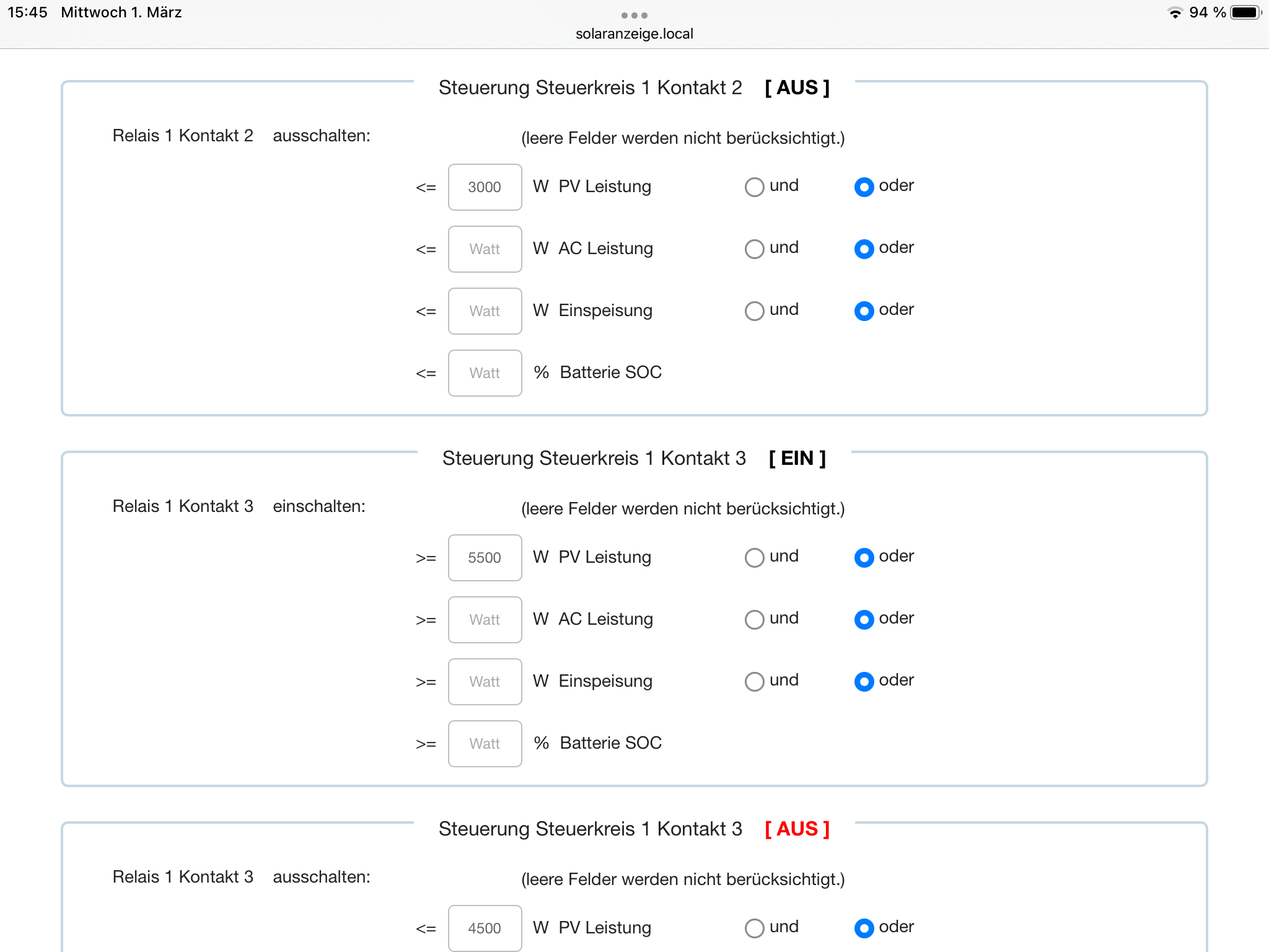

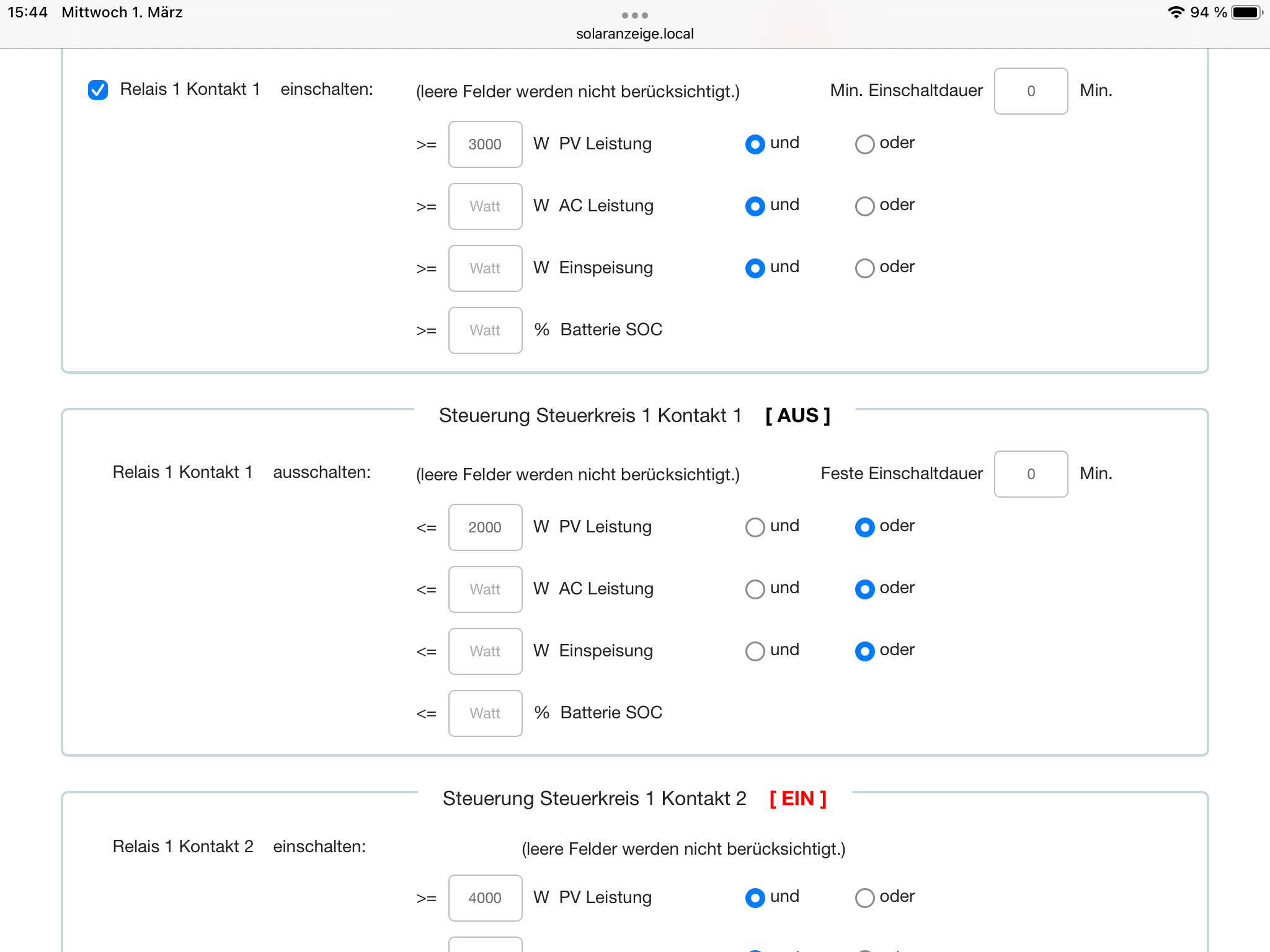

Hier sind sie

Nehm mal die Eintragungen bei "Verwendete Geräte" bei SmartMeter und Batterie-Management raus.

Hier der Screen

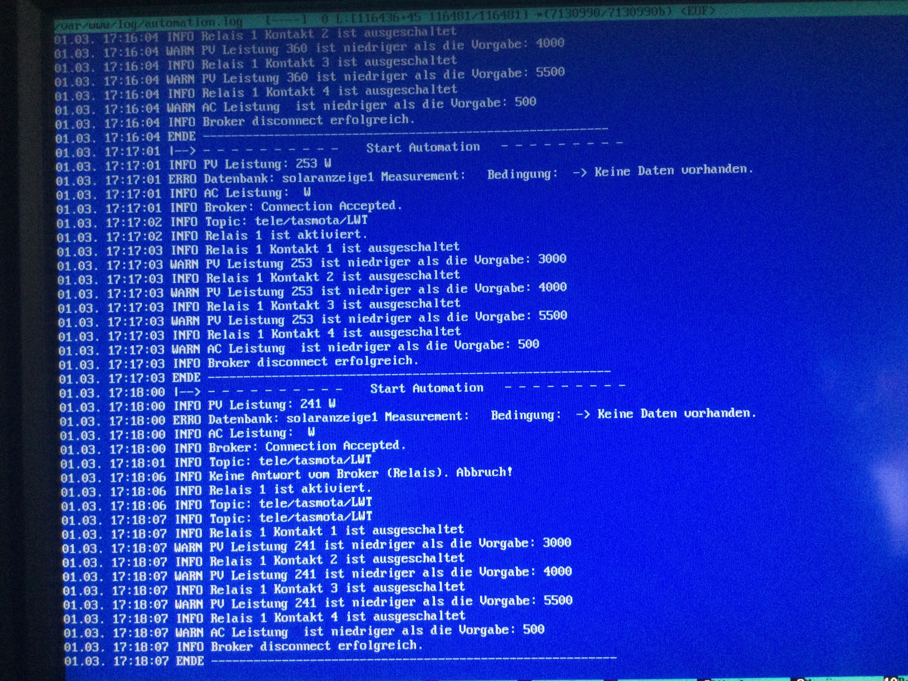

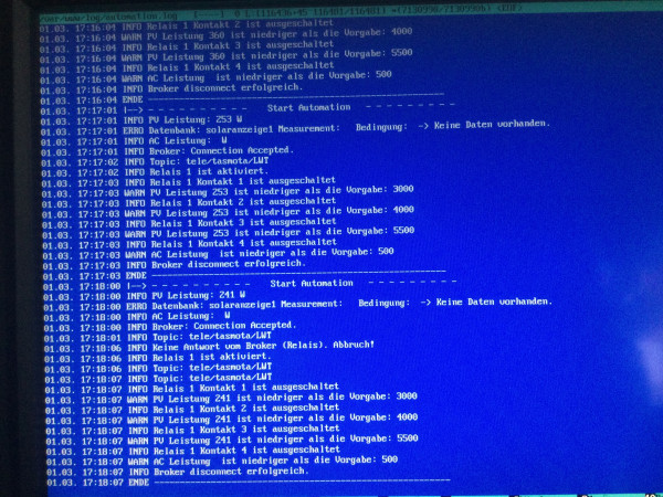

Die Automation bekommt nur die Werte von PV Leistung
Re: Automation geht nur mit PV Leistung und nicht mit Einspeisung
Tobi79 hat geschrieben: ↑
Mi 1. Mär 2023, 16:34
Hier der Screen
Der Regler = 1 ist ein Laderegler, der keine AC Spannungswert liefern kann.
In der ersten Spalte muss die Regler Nummer (Regler = xx) in der 2. Spalte muss die Geräte ID (x.user.config.php)
Einfach einmal die Dokumentation lesen. (Seite 3 + 4)

Danke Ulrich für den Wink. Hatte ich gar nicht gesehen.
Bei Dir muss eigentlich folgendes eingetragen sein:
Laderegler (PV Leistung) 70 1 solaranzeige1
Reglernummer = $Regler aus x.userconfig.php
Geräte ID = $GeraeteNummer aus x.userconfig.php
Datenbankname = $InfluxDBLokal aus x.userconfig.php

Vielen Dank für die Info Ulrich und dir auch TeamO.
Es funktioniert jetzt.
