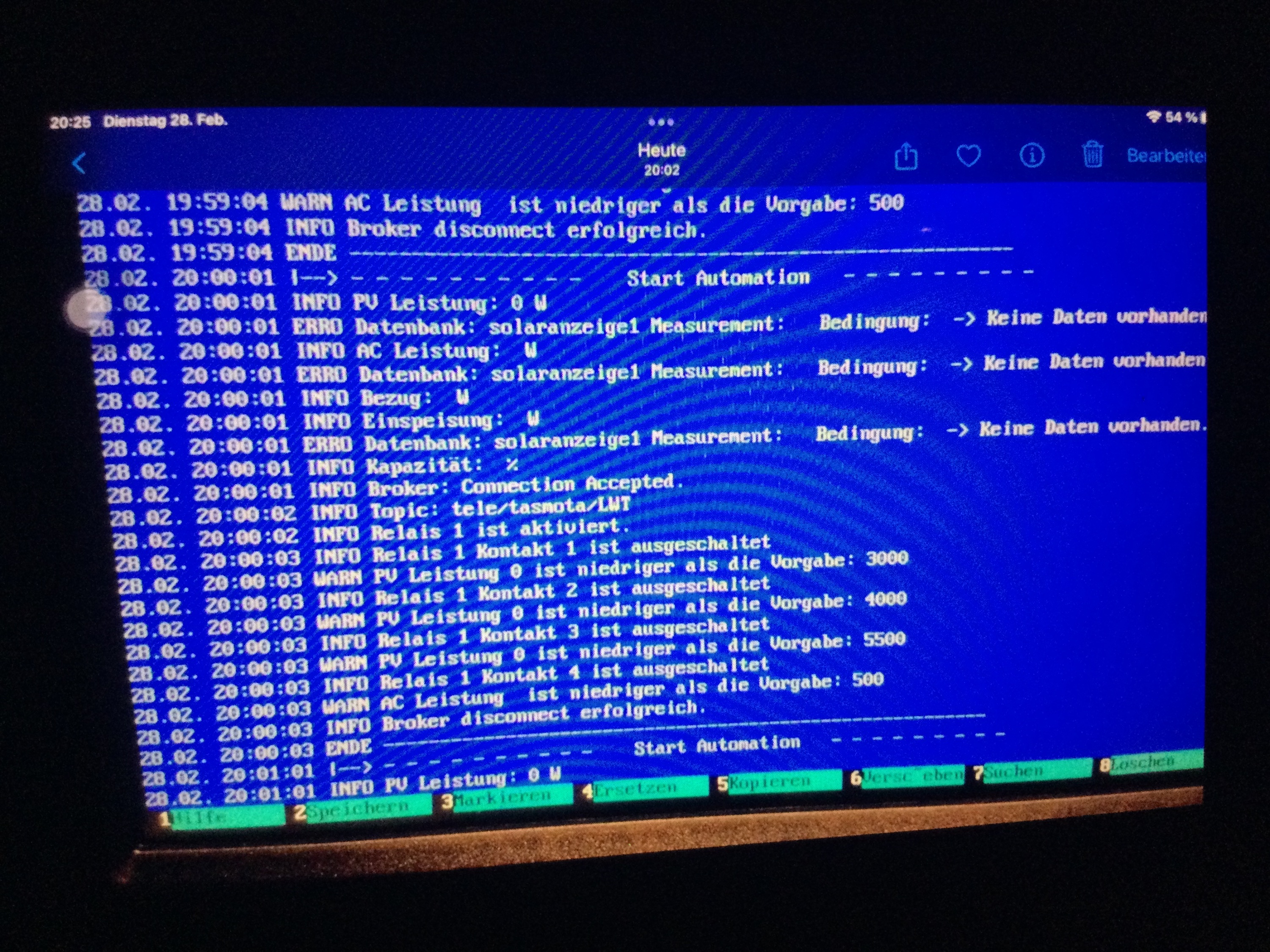

Kann mir jemand helfen die Automation geht nur mit PV Leistung und mit den anderen Werten nicht, bei Grafana zeigt es aber alle Werte an.
Im Automation log sind aber nur die Werte von PV Leistung woran könnte es liegen habe einen Sungrow Wechselrichter.

hier fehlen leider wichtige Informationen. Was für einen Regler willst Du für die Automation verwenden?

Ich habe überall meinen Wechselrichter drin stehen, da er ja alle Werte liefert.
Oder wie meinst du das mit den Reglern.

Die Einspeisung kann für Schaltzwecke nicht benutzt werden. Habe ich 1000 W Einspeisung und schalte mit der Automation einen Verbraucher von 1000 W ein, würde in der nächsten Minute nur 0 W Einspeisung zur Verfügung stehen und das Relais würde sofort wieder ausgeschaltet werden.

Das ist schade dass das nicht funktioniert, mir war schon klar dass ich nicht ein 1000w gerät bei bei 1000w Einspeisung schalten kann. Es war von meiner Seite aus nur die Überlegung so wenig wie möglich Einzuspeisen.zb bei 9kw Einspeisung 7kw in den Boiler zuschicken.
Habe die Steuerung auch mit der AC Leistung versucht das funktioniert auch nicht.
Wie könnte ich den Eigenstrom Verbrauch noch erhöhen.

Welche Regler-Nummer Du verwendest wäre interessant zu wissen.

Ganz einfach.
Dieser Regler hat nur wenige Daten, bzw. von den in der Automation abgefragten lediglich die PV Leistung.
Siehe hier viewtopic.php?t=1978
Das Dir Werte für AC Leistung und Einspeisung in Grafana angezeigt werden, kann somit eigentlich nicht sein. Jedenfalls nicht von diesem Regler.
Deswegen meine erste Antwort, das hier wichtige Informationen fehlen. Wir wussten bis jetzt nicht, um welchen Regler es sich handelt, noch wissen wir, ob weitere Regler zusätzlich Daten ausgeben.

Ich habe dir die Geräte Id gesagt habe den Regler 70 Sungrow.
