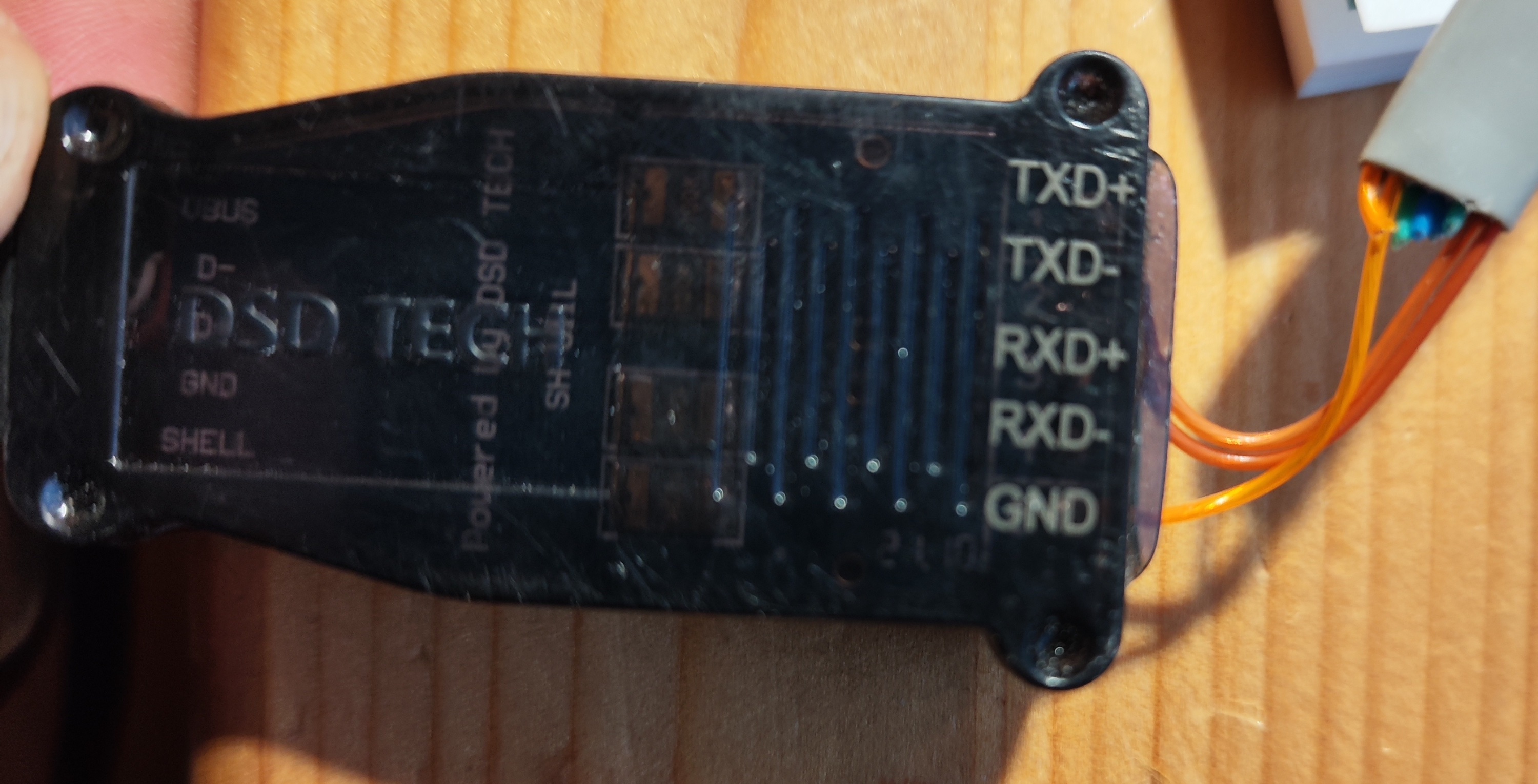

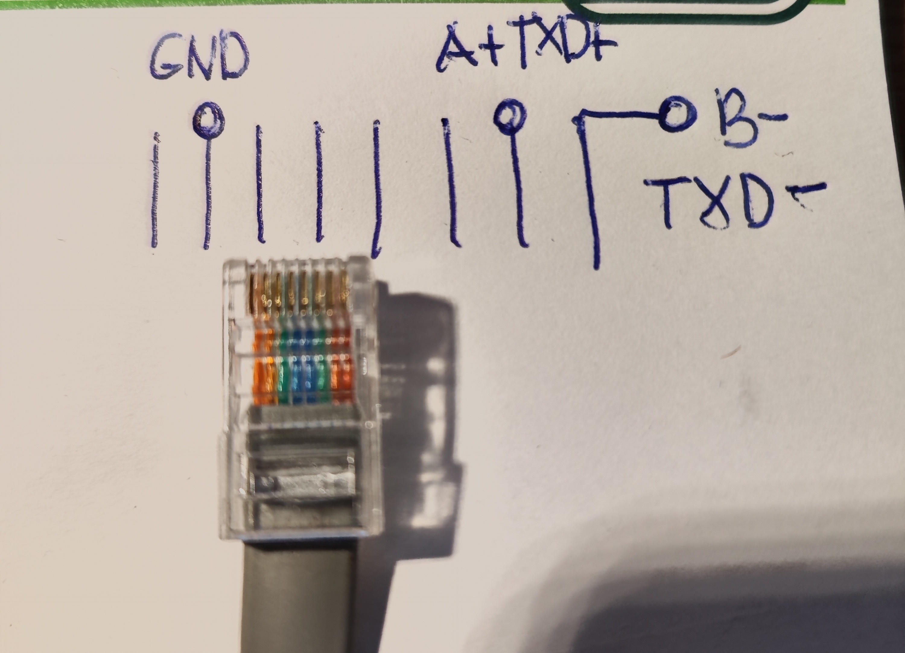

Hallo, Sorry für die späte Rückmeldung, bei mir hat es mit diesem Kabel funktioniert "https://www.amazon.de/dp/B08DXRKFZR?ref ... n_title_21" und mit dem Regler 102. Ich hoffe das ich weiterhelfen konnte-

Hallo Holziger,
Danke für ihre Antwort. Ich habe bereits ein Kabel mit einem FTDI Chip. Sollte es mit diesem nicht auch funktionieren?
https://www.amazon.de/dp/B0DF2GW9H1?ref ... asin_title
Bei dem von ihnen genannten Kabel, haben sie da noch einen weiteren Adapter benötigt, um diesen an dem RS485 (RJ45) anzuschließen?
Wenn ja, welchen haben sie da verwendet.

Hallo, ich weis nicht wie bei deinem Kabel die Pin-Belegung ist, meine Belegung ist so wie auf dem Foto und so funktionierte es auf Anhieb mit EASUN Power SMX II. Ich hoffe es hilft dir weiter.
Liebe Grüße.
