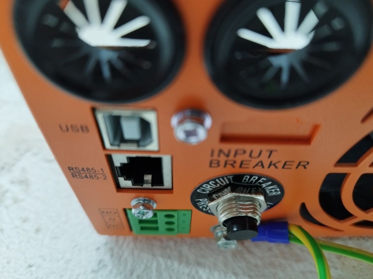

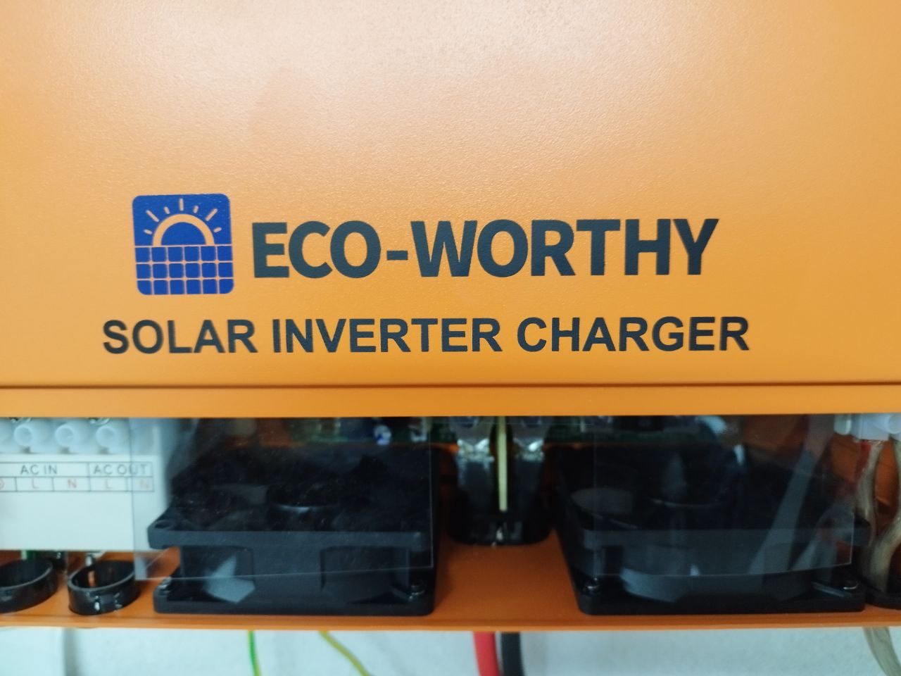

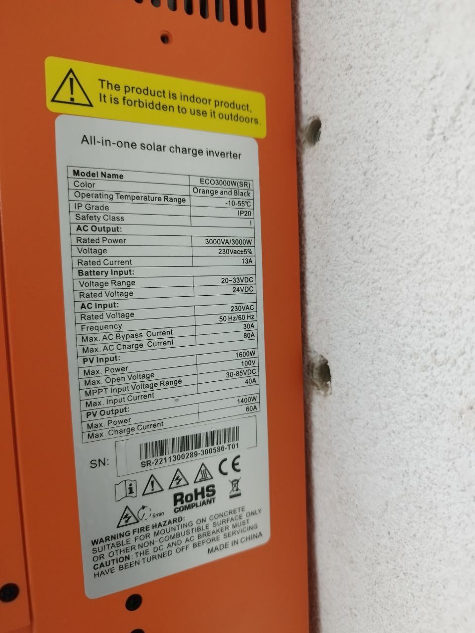

Hallo, bin zwar schon länger dabei hatte bis jetzt mit meine Regler keine Probleme da ich alle hier gefunden habe und zum laufen gebracht habe. Jetzt habe in aber einen Solar Inverter von EcoWorthy den ich nicht auslesen kann ich weiß nicht mit wem der Baugleich ist oder ob es überhaupt was gibt für den. Vielleicht kann mir wer weiterhelfen welchen Regler ich dafür verwenden, und welche Einstellungen. Danke

Ich würde es mal mit einer normalen USB Verbindung und Regler 7 / 8 versuchen. Die Chance ist am größten

So wie es aussieht, hat das Gerät doch ein anderes Protokoll. Da hilft nur die Protokollbeschreibung des Herstellers anzufordern. Damit könnte man erkennen, ob es ein baugleiches Gerät gibt, oder ob das Gerät ein ganz eigenes Protokoll benutzt.

Hallo Ulrich ich habe jetzt mein ECO Worthy 3000 verbunden mit dem Regler 102 EASUN Power SMX II über RS485 to USB und es funktioniert perfekt.
