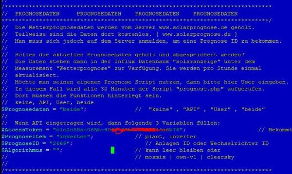

Richtig wäre inverter, 2669...
Danke, geändert..
aber jetzt bis morgen warten?
Ähh.. Neustart notwendig?

Kein Neustart notwendig, aber heute wird der Aufruf tatsächlich nicht mehr durchgeführt. Also morgen Vormittag nachsehen und hoffentlich freuen...

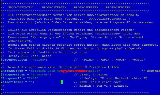

Vielleicht noch ein Hinweis, die Prognose wird nur zwischen 5 und 18 Uhr aufgerufen um Aufrufe zu sparen, da bei Solarprognose normalerweise nur 20 Abrufe frei sind. Wenn Du also außerhalb dieser Zeit testest, dann wird die Prognose nicht aufgerufen...

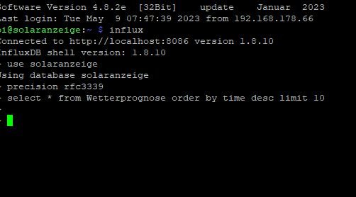

ich habe mich mal wieder an der Solarprognose versucht..
Sehe ich das richtig das bei mir im Influx noch nichts ankommt:

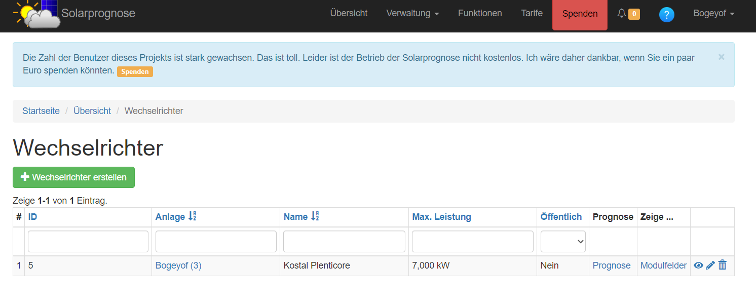

Sieht so aus, als kommen keine Daten. Hast Du wirklich diese ID für den Wechselrichter?
Wo finde ich die ID: Verwaltung / Wechselrichter / erste Spalte ID (bei mir 5)...
Stehen in der LOG-Datei (var/www/log/solaranzeige.log) irgendwelche Meldungen (vermutlich Fehler). Sind in der var/www/log/php.log Fehlermeldungen?
