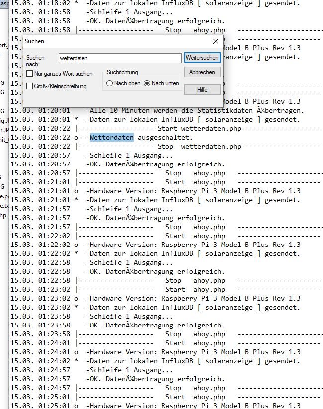

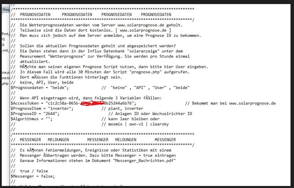

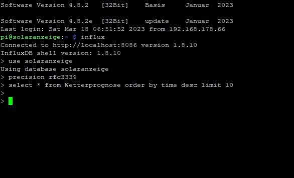

ich habe versucht nach der PDF Anleitung die Solarprognose einzubinden.
Anhand der Abfrage über Putty gehe ich mal davon aus das es nicht geklappt hat..
Hier bei der Angabe des PrognoseItems und Prognose ID war ich mir unsicher
Wo kann ich das prüfen?
Im Log habe ich nichts schlüssiges gefunden

Schau mal in die /var/www/log/solaranzeige.log Datei. Da müsstest du folgende Einträge sehen:
23.03. 14:20:43 |------------------- Start wetterdaten.php --------------------
23.03. 14:20:44 0+ -Ort: ...............
23.03. 14:20:44 |**-Lokal: OK. Daten zur InfluxDB gesendet.
23.03. 14:20:45 -Verbindung zum Wetterserver 'Solarprognose.de' erfolgreich.
23.03. 14:20:45 -Winterzeit!
23.03. 14:20:45 |**-Remote: OK. Daten zur InfluxDB gesendet.

Hast Du denn die Einträge für Wetterdaten auch hinterlegt und aktiviert? Die Prognose wird von wetterdaten.php ausgeführt und wenn keine Wetterdaten gewünscht sind wird die Prognose gar nicht ausgeführt...

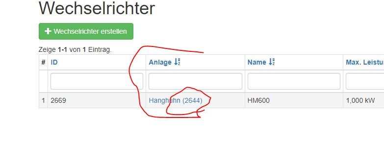

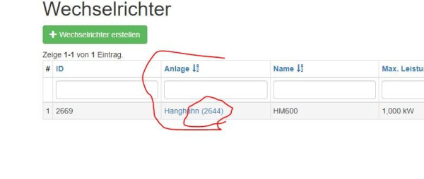

Die ID findet man unter Solarprognose.de bei Verwaltung / Wechselrichter (= Inverter) in der ersten Spalte.
Laut Deiner Log sind die Wetterdaten nicht aktiviert und deswegen wird die Prognose nicht ausgeführt...

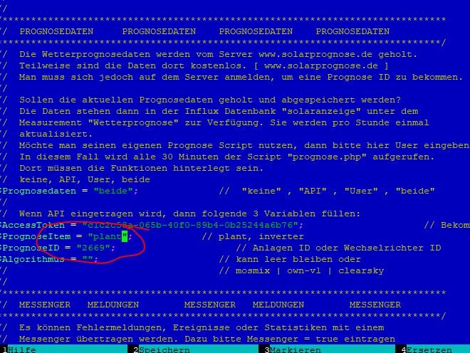

Ich habe jetzt mal umgestellt von Inverter auf plant und auch die erste Nummer (2669) eingegeben, vorher bei inverter war es die Anlagen Nummer (2644)
Warten wir mal ab
