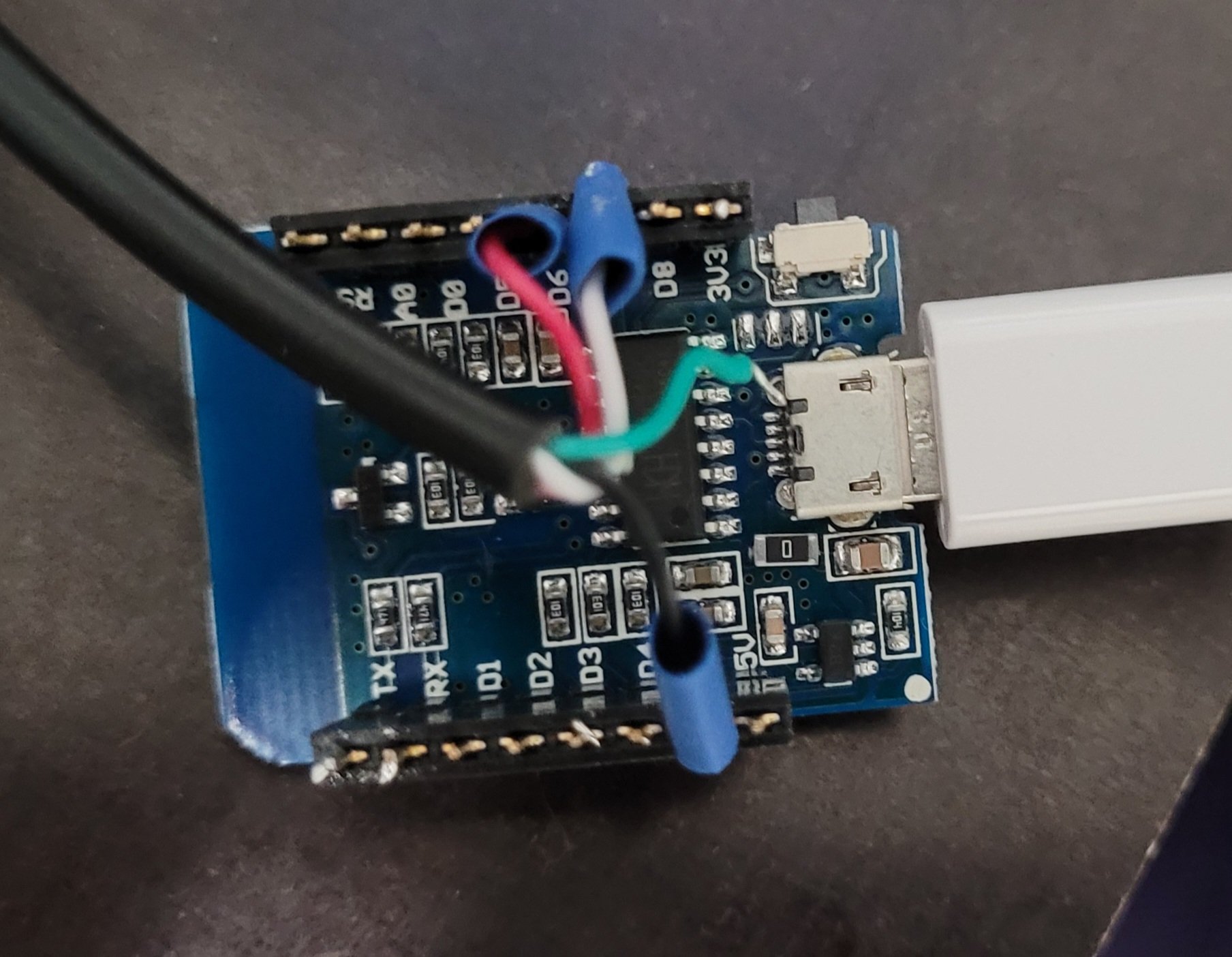

Bei mir kommen werden leider keine Daten am Wemos angezeigt.
Die Verdrahtung sind ja nur 3 Kabel und die ext. Spannungsversorgung.
Per UART-Kabel kann die Solaranzeige leider auch keine Daten anzeigen.
Aber mit dem Dongle bekomme ich alle Daten und auch am PC wird alles angezeigt.
