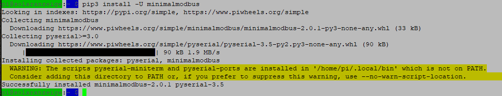

Gib mal ein "sudo" davor ein!
sudo apt install python3-pip
mabo66
Beiträge: 10
Registriert: Mo 9. Jan 2023, 14:50
Re: FSP 10kW Hybrid PowerManager und FSP 5,5kW Hybrid
Beitrag von mabo66 »
Das hat sofort geklappt. Dank dir.
Minimodbus ist auch darauf. Es gibt folgende Meldung.
Wie geht es weiter?
