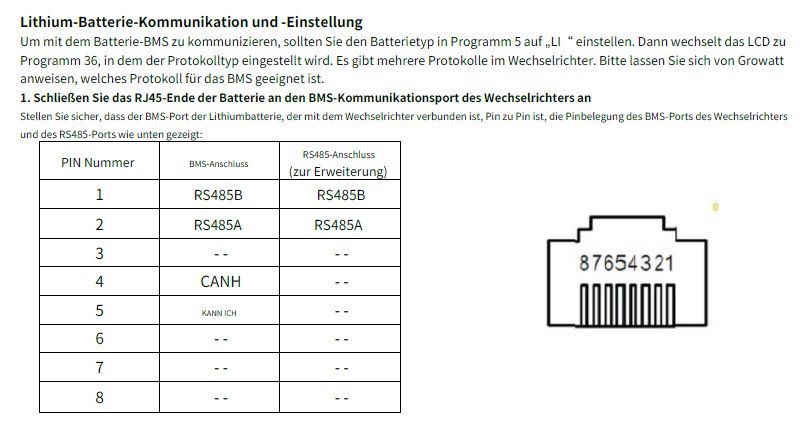

weiß jemand welche Belegung die RJ45 Buchse im SPF 5000 ES hat (Der RS485 Anschluss neben dem BMS Anschluss)?
Im Internet habe ich dazu auch nix gefunden.
Habe in der Anleitung nur die Belegung für das BMS gefunden (siehe Foto), A und B wird aber wohl nicht auf Pin 1 und 2 anliegen da dies wohl für das BMS ist. Sorry für die Fragerei?

In dem Bild steht : Für die SPF Modelle muss das Dashboard selber angepasst werden
Was heist das genau ? Werden die erfassten Daten nicht angezeigt oder geht es nur um grafische einstellingen ?
