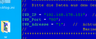

$Regler = "12";
$WR_IP = "192.168.178.151"; // Keine führenden Nullen! 67.xx Ja!, 067.xx Nei>
$WR_Port = "80";
$WR_Adresse = "1"; // Achtung Adresse als Dezimalzahl eingeben / 1 bis 256
// Maximal "256" = Hex FF
// Bezeichnung des Objektes. Freie Wahl, maximal 15 Buchstaben.
$Objekt = "WR Keller";
Ulrich hat geschrieben: ↑
Fr 14. Apr 2023, 19:33
Poste doch einmal einen Auszug der LOG Datei:
/var/www/log/solaranzeige.log und
/var/www/log/php.log
In einem von den Beiden steht drin, was das Problem ist.
Screenshot 2023-04-15 071453.png (3.18 KiB) 2639 mal betrachtet

Irgendwas passt bei Dir nicht.
Auf den ersten Blick stimmen die Eintragungen in der user.config.php
Aber bei Deinem Auszug aus dem Log geht es um den 12.04. Da sollte aber der 15.04. stehen. Was steht am Ende vom Log?
Am besten über puTTY mit
setup -f
die Konfiguration erneut durchführen und dann nochmal schauen.
