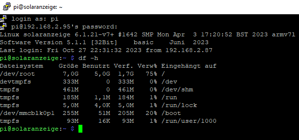

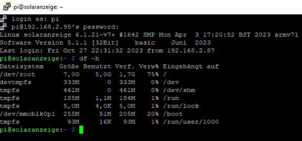

Hi Ulrich,
meine SD-Karte ist zu 75% beschrieben. Anscheinend hat der RPI damit schon Probleme. Ich versuche die Karte auf eine 16GB SD zu klonen ohne nicht noch einmal alles wieder installieren zu müssen.
Gruß,
Markus
Re: Grafana Dashboard nicht mehr erreichbar
Ist das den wirklich nur eine 8 GB SD-Karte oder hast du nur vergessen den gesamten Speicher freizugeben? Siehe hier: download/Speicher_erweitern.pdf

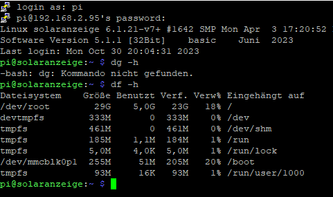

Sorry für den Anfänger-Fehler!
Ist ne 32GB Karte und hat mit df -h den restlichen Platz frei gemacht.
Danke :-)
2023-10-31 22_19_04-pi@solaranzeige_ ~.png (23.01 KiB) 945 mal betrachtet
