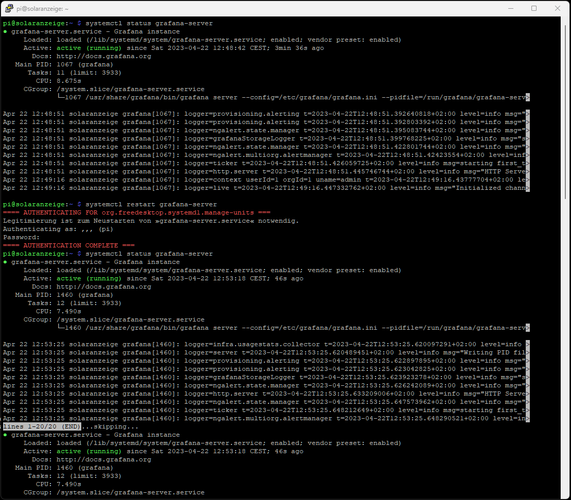

Hey Ulrich,
jau, habe ich ausgeführt. Siehe Screenshot. Hat aber nichts gebracht... Die Seite: http://solaranzeige.local:3000/ ist nicht erreichbar.
Sieht auch so aus, als würde der Grafana-Server laufen, während die Seite nicht erreichbar ist.
Welche logs müsstest Du sehen?
VG

Dieser Fehler hat etwas mit dem lokalen Netz bei dir zu tun. Das Problem hat was mit mDNS zu tun. Ein MAC Computer und Android können die Adresse nicht auflösen. Google mal nach mDNSDie Seite: http://solaranzeige.local:3000/ ist nicht erreichbar.

Was mich daran wundert ist, das über Putty der Name "solaranzeige" aufgelöst wird. Weiter müsste ich dann ja über meine interne IP: 192.168.x.x:3000 das Dashboard aufrufen können, oder liege ich da falsch?
Nachtrag: Und genau das tut es auch! Über die IP ist das Dashboard erreichbar!
Problem praktisch gelöst
. Warum da mDNS probleme macht bekomme ich evtl. noch raus und werde dann hier berichten.

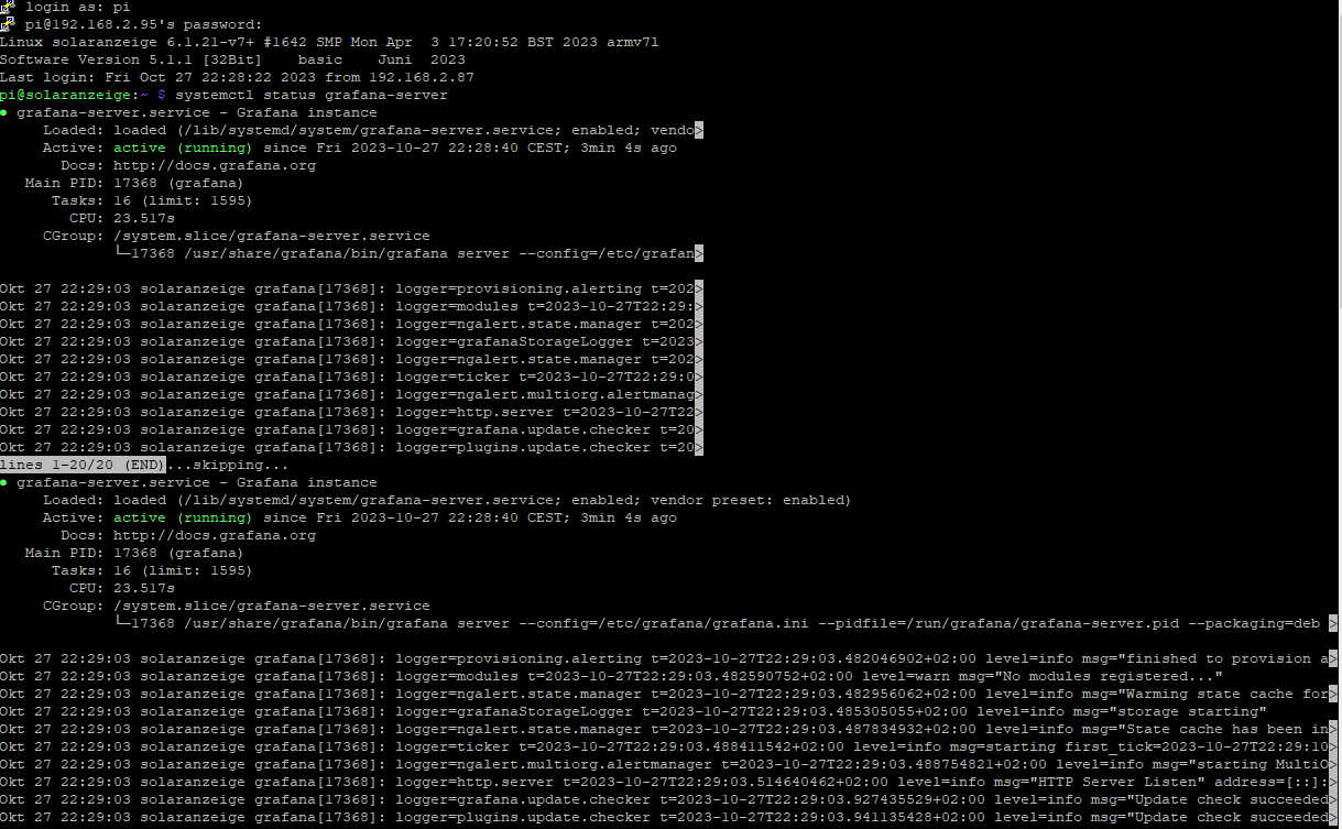

ich habe dasselbe Problem. Auf dem Screenshot sieht man, dass ich mit systemctl restart grafana-server den Server neu gestartet habe - die Oberfläche ist jedoch immer noch nicht erreichbar. Das Problem habe ich nach ca. 7 Tagen Betrieb. Während dessen ist der PI problemlos erreichbar. Nach einer Woche leider nicht mehr.
Ich versuche weder den PI von einem MAC oder einem Androidgerät zu erreichen - mein Rechner hat Win10. Wie bringe ich meine Fritzbox (DNS server) auf "multicast zu horchen"? Kann man die Solaranzeige auch ohne multicast betreiben?
Danke für die Rückmeldung
