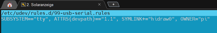

Re: [doch nicht gelöst] Plötzlich keine USB Verbindung mehr zum WR
sudo mcedit /etc/udev/rules.d/99-usb-serial.rulesCode: Alles auswählen
SUBSYSTEM=="tty", ATTRS{devpath}=="1.1", SYMLINK+="hidraw0", OWNER="pi"Code: Alles auswählen
$USBDevice = “/dev/hidraw0“;raspi eu starten .....

die Datei "99-usb-serial.rules" existierte nicht in dem udev Verzeichnis. Ich habe sie einfach angelegt und die Zeile eingefügt. Ich denke das war richtig?

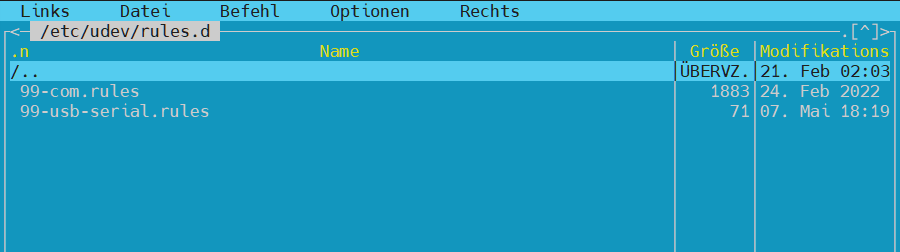

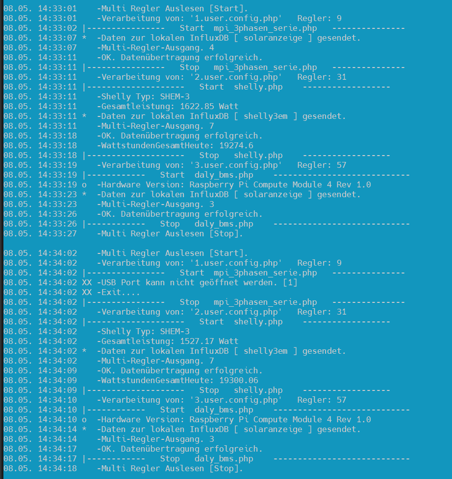

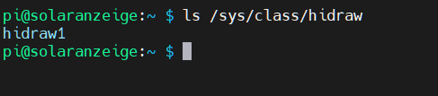

Re: [ungelöst] Plötzlich keine USB Verbindung mehr zum WR
Nabbend,
Es funktioniert leider immer noch nicht
. Junge junge... mein ioBroker Pi läuft seit Monaten völlig problemlos. Was mache ich bei dem Solaranzeige Pi nur falsch?
Also, er ändert den Hidraw nach wie vor auf von "0" auf "1". Trotz der Änderung der "rules.d" Siehe Screenshots.
Irgendwo muss es doch ein log geben, was die Ursache aufzeigt, oder?
VG Rötty

Re: [gelöst] Plötzlich keine USB Verbindung mehr zum WR
ich habe den Verdacht, das aus irgendeinem Grund die USB Verbindung unterbrochen wird. Möglicherweise auch vom WR. Ich meine auch, das es nur vorkommt, wenn der WR ordentlich Last hat/macht. In den letzten 2 Tagen die etwas bewölkt waren, lief alles störungsfrei. Heute wo wieder über 6KW PV Leistung vom Dach kommt hatte ich promt den Fehler.
Kann es sein, das wenn mitten im Betrieb des SA-PIs die USB Verbindung unterbrochen- und dann wieder hergestellt wird der hidraw auf 1 gesetzt wird?
VG Rötty
