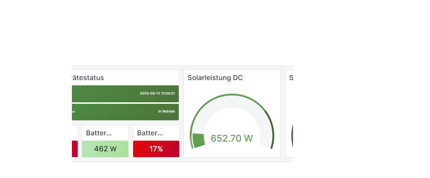

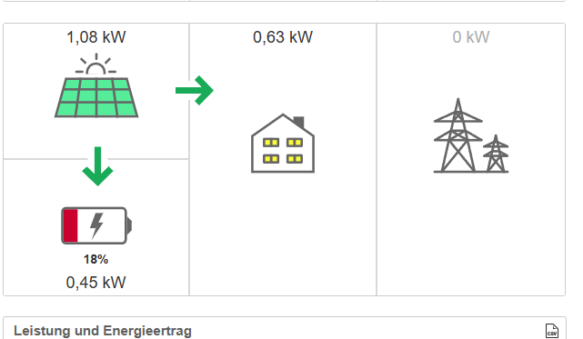

Wie bereits beschrieben:
Heute lt. Portal 1,1 kw PV
Ladung der Bat mit 0,41 kW Lt. Solaranzeige:
670 Watt PV
Ladung Bat 432 Watt Macht zusammen: 1,1 kW ergo stimmt meine Theorie. Das blöde ist nur, am Abend ohne Sonne wird die Energie von der Batterie genommen und ins Haus eingespeist. Dann zeigt Solaranzeige den Wert des Ladestroms als erzeugte PV Leistung an. Also rückwärts so zu sagen.

ja kann ich verstehen.
Hab einen Ansatz der mich nicht weiterbringt. Wenn ich 2 Variablen erstelle, die eine beinhaltet die DC PV Leistung und die andere die Bat. Ladungsleistung dann addiere ich das und gebs als DC Leistung PV aus, funktioniert das nur, bis die Batterie entlädt. Blöd nur das ich das nicht abfangen kann weil der WR das immer als Leistung ausgibt. Egal obs vom Dach kommt oder aus der Batterie.
So oder so.... eine verzwickte Sache. Bin mir auch nicht sicher ob das überhaupt lösbar ist, da ständig DC Leistung als PV anliegt.

Hallo Zusammen,
ich habe mir nun seit längerem die Mühe gemacht mich mit der Problematik der falschen Werte bzgl. SolarEdge auseinander zu setzen. Nachdem ich mit Solaranzeige auf keinen grünen Zweig gekommen bin habe ich das ganze nun in ioBroker abgebildet und siehe da, es passen alle Werte zu 100% !
Folgende Info dazu ... wens interessiert:
ioBroker auslesen des Modbus mit automatischer Werte Umrechnung:
Als Beispiel:
40083 AC_Power AC Power value kW Signed 16 bit (Big Endian) 1 1 0 x * Math.pow(10, sf['40084']) *0.001
Das mache ich mit allen relevanten Adressen, somit habe ich bereits richtig berechnete Werte mit denen ich dann weiter rechnen kann.
Als nächstes - und das ist der Umstand von SE - die Batterie Ladeleistung wird vom PV DC Wert abgezogen. D.h. ich rechne mit den +- Werten. Die Daten des Batterie Ladestroms haben einen positiven und einen negativen Wert, abhängig vom Lade/Entladestrom. Das heißt ich rechne mit einer Logik ob positiv oder negativ,- dann wird addiert - bei negativen Entladeleistung rechne ich den Wert erst gar nicht dazu. Solaranzeige zeigt nämlich beim entladen der Batterie an dass die PV Ertrag hat und das ist schlichtweg nicht korrekt, was ja so vom WR geliefert wird.
Dann stelle ich Berechnungen für den Hausverbrauch, Ertrag etc. für alle für mir relevanten Werte an. Visualisierung läuft über Lovelace da das auch meine SmartHome Steuerung abbildet.
Bin mehr als zufrieden und das wichtigste, endlich stimmen die Daten zu 100%. Speichern kann man die Daten natürlich in jede DB die man will,- ich für meinen Teil lade mir alle 15 Minuten die SE Daten runter und verwende für Auswertungen das Portal. Reicht mir völlig weil ich nicht ständig nachschaue welche Werte ich letzte Woche hatte.
