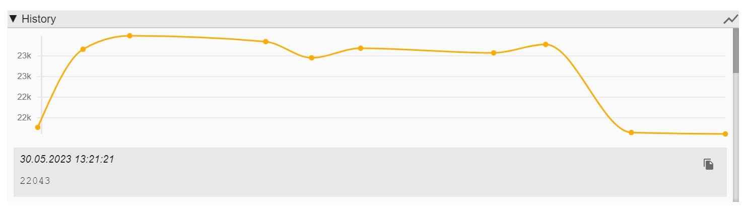

Das Problem mit den Nullwerten ist behoben, aber des dauert bis zu 3 Minuten bis aktuelle Werte kommen. Teste das gerade in der Single Konfiguration.
Re: Falsche Werte in DB vom WR
In der Grafik sieht man es besser, jeder Punkt ein neuer Wert. Zwischen Punkt 2 und 3 liegen 1 Minute.
