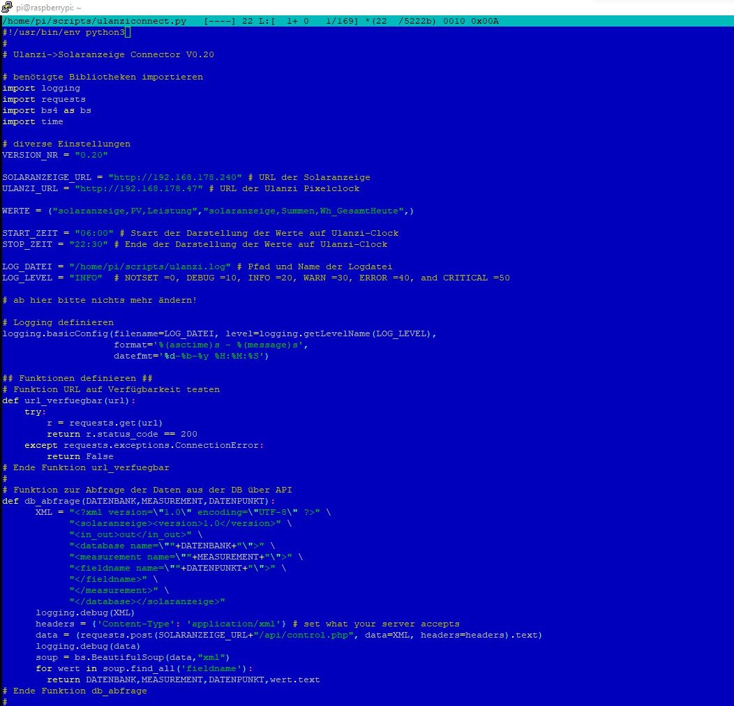

Kannst du mal den Bereich mit den von dir gemachten Einstellungen des Scriptes hier posten!?
dbfan75
Beiträge: 129
Hat sich bedankt: 21 Mal
Re: "Ulanzi->Solaranzeige Connector" Ulanzi Pixelclock zur externen Visualisierung!
Beitrag von dbfan75 »
Bitte schön.

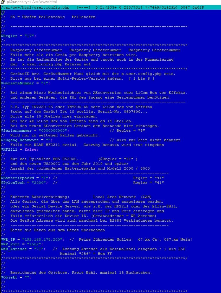

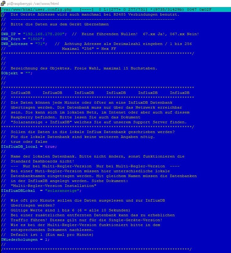

Hast du bei der Konfiguration der Solaranzeige in deiner "/var/www/html/user-config.php" den Datenbanknamen geändert?
was steht da bei
$Regler =  ?
und
$InfluxDBName  =  ?
dbfan75
Beiträge: 129
Bitte schön.

Ok, ändere mal in Script:
WERTE = ("solaranzeige,PV,Leistung","solaranzeige,Summen,Wh_GesamtHeute")
in
WERTE = ("solaranzeige,PV,Gesamtleistung","solaranzeige,Summen,Wh_Heute")
damit sollte es dann eigentlich gehen!

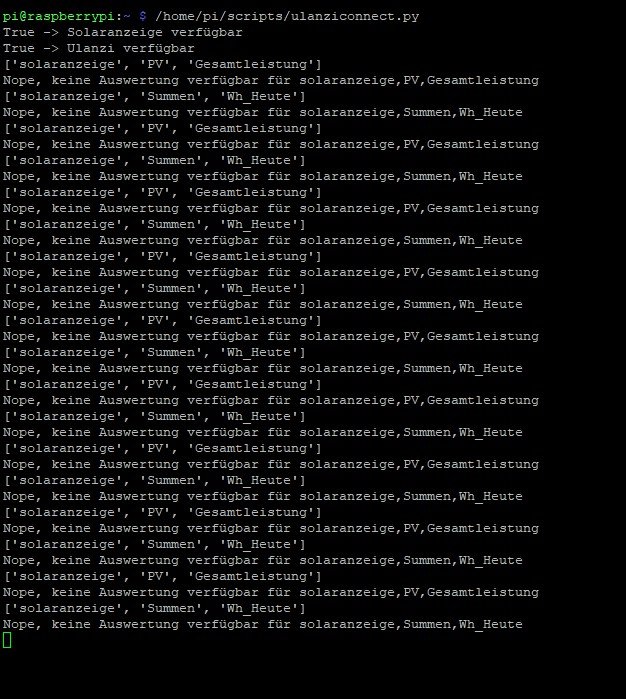

Also in Solaranzeige läuft es, aber am Ulanzi ist nichts zu sehen

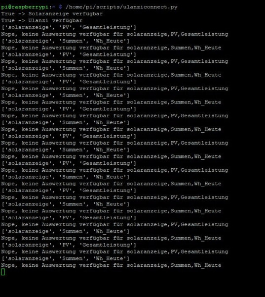

Aber wir machen doch schon Fortschritte!
wir müssen noch die "Auswertungen" entsprechend anpassen!
ändere bitte in Zeile 95
== "solaranzeige,PV,Leistung":
. in
== "solaranzeige,PV,Gesamtleistung":
und in Zeile 111
== "solaranzeige,Summen,Wh_GesamtHeute":
in
== "solaranzeige,Summen,Wh_Heute":
