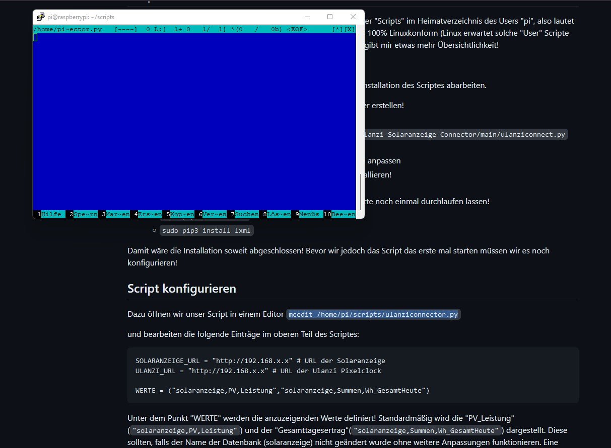

Hallo mr.big,
Danke für dieAnleitung. Bin bis zum Punkt " mcedit /home/pi/scripts/ulanziconnector.py " gekommen und wollte jetzt die Einträge ändern.
Leider wird mir da nicht zum ändern angezeigt. Worann könnte das liegen und was muss ich jetzt machen.

Sorry, ist(war) ein Fehler in der Anleitung! Muss richtig heissen:
mcedit /home/pi/scripts/ulanziconnect.py
ich bin aktuell noch an einigen Änderungen am arbeiten, aber generell sollte es erst einmal per Anleitung laufen! Wenn es klemmt -> bitte frag ruhig! ;)

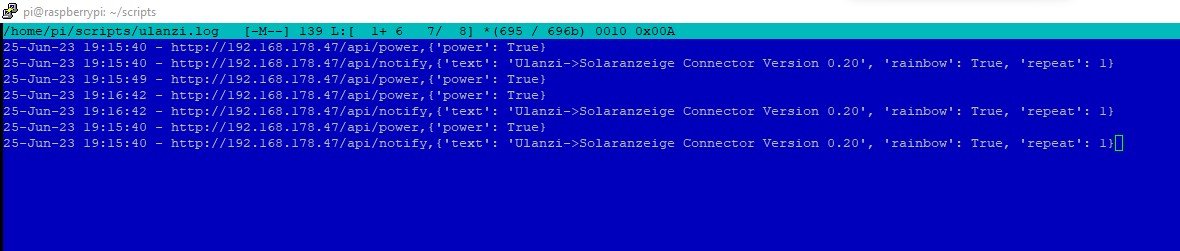

Hallo mr.big,
bin ein Stück weiter gekommen und bekomme jetzt folgende Fehlermeldung.
Weißt du wo da der Fehler liegt?
pi@raspberrypi:~ $ /home/pi/scripts/ulanziconnect.py
True -> Solaranzeige verfügbar
True -> Ulanzi verfügbar
['solaranzeige', 'PV', 'Leistung']
File "/home/pi/scripts/ulanziconnect.py", line 162, in <module>
loop()
File "/home/pi/scripts/ulanziconnect.py", line 95, in loop
if ((WERT[0])+","+(WERT[1])+","+(WERT[2])) == "solaranzeige,PV,Leistung":
TypeError: 'NoneType' object is not subscriptable
pi@raspberrypi:~ $

Kannst du bitte mal die letzten Zeilen deines logfiles
/home/pi/scripts/ulanzi.log
hier posten oder per Mail an mich schicken!
welchen Wechselrichter (Regler Nr.) benutzt Du?

Beitrag von dbfan75 »
Bitte schön.
