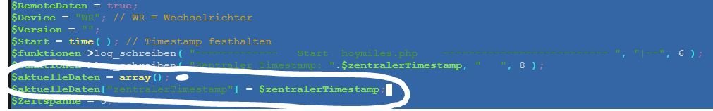

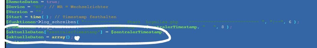

habe den Fehler? gefunden.
Und zwar wird in der originalen hoymiles.php in line 59 der "zentraleTimestamp" versucht zu schreiben und erst danach (line 60) das array "geöffnet"/erstellt.
Drehe ich die Reihenfolge um - also zuerst das array und befülle dann mit dem Timestamp passt nun alles.
Siehe dazu in den angehängten Screenshots aus dem Code.
Auch für eine nicht lokale Datenbank in einem anderen Docker-Container wird nun alles richtig befüllt/geschrieben.

Du hast völlig recht! Das ist ein Fehler, den ich jetzt im Update korrigiert habe.
Vielen Dank für die Information!
