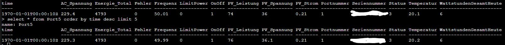

kurz zum Setup:
Solaranzeige in Docker, Hoymiles DTU Pro, 4 HM-800 mit gesamt 8 Modulen.
Soweit werden die Daten auch ausgelesen, Unterteilung Port 1-8 vorhanden, nur beim Speichern scheint etwas nicht zu passen.
Es wird immer in die "gleiche" Zeitzeile "01.01.1970" exportiert bzw. diese überschrieben. Siehe Screenshot.
Das Log zeigt keinerlei Fehler und ein "OK - Datenübertragung erfolgreich".
Ist hier noch etwas zusätzlich zu konfigurieren?
Danke!

Re: Hoymiles DTU Pro - DB-Speicherfehler?
Das sieht so aus, als ob dieser Docker kein Zugang zum Internet hat und somit die Uhrzeit nicht einstellen kann. Gebe doch einfach einmal "date" auf der Konsole ein.

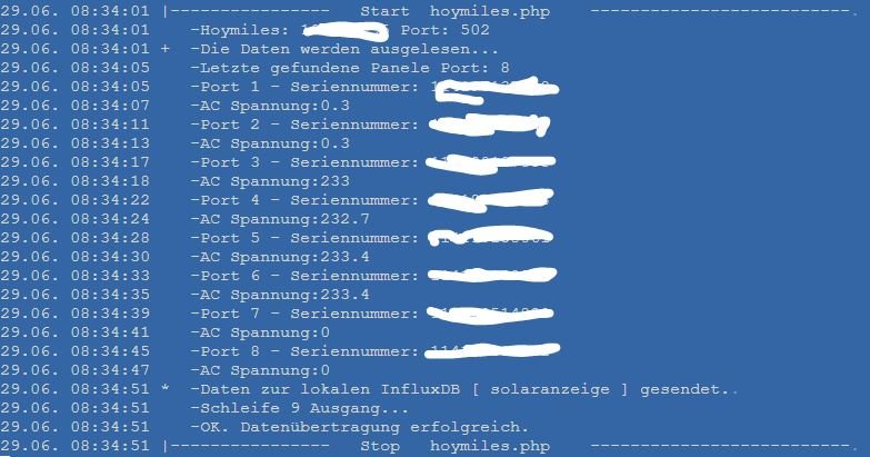

Schau doch einmal bitte in die LOG Datei, welcher Timestamp dort geloggt wird.
finde im Solaranzeige LOG keinen Timestamp. Siehe anbei.
... oder doch zu früh gefreut.
Nach zwei "richtigen" Zeilen in der DB leider wieder der selbe Fehler.
Im PHP-Log auch wieder der undefined index Fehler.
In der erweiterten Log-Ansicht (Tracelevel 8) scheint aber ein Timestamp auf.
