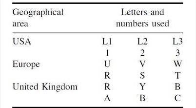

MichaFritz hat geschrieben:
Mo 17. Jul 2023, 13:20
was ich immer noch suche was sich hinter den einzelnen Feld(kurz)bezeichnungen verbirgt z.B. Strom_R, Strom_S und Strom_T usw. usf,
R = U = L1 oder I1
S = V = L2 oder I2
T = W = L3 oder I3
ist nur eine "andere" Bezeichnung der Phasen.

na da fällt es mir wie Schuppen aus dem Gesicht, die letzte Elektroschulung ist schon wieder paar Tage her, manchmal kommt man nicht aufs einfachste
Vielen Vielen Dank, jetzt bin ich wieder ein Stück weiter, jetzt werde ich mal sehen wie ich mit Elfin-EE10A meine Kesselwerte vom Fröling rüber bekomme, damit ich mit den Füllerwerten arbeiten kann
